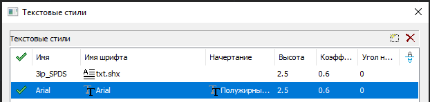

Текстовый стиль зафиксирован за "ГОСТ 2.304"? На другой стиль нельзя переключиться?
Ставлю зеленую галку напротив нового стиля "Arial", стиль не применяется для параметрического объекта.
Это переключение текущего стиля, а не изменение свойств примитивов. Проблема в том, что компоненты параметрического объекта у же имеют назначенный стиль. Можно попробовать изменить начертание назначением другого шрифта для стиля, использованного в параметрике. Но это решение кривоватое, тк может затронуть то, что менять не хотелось бы
