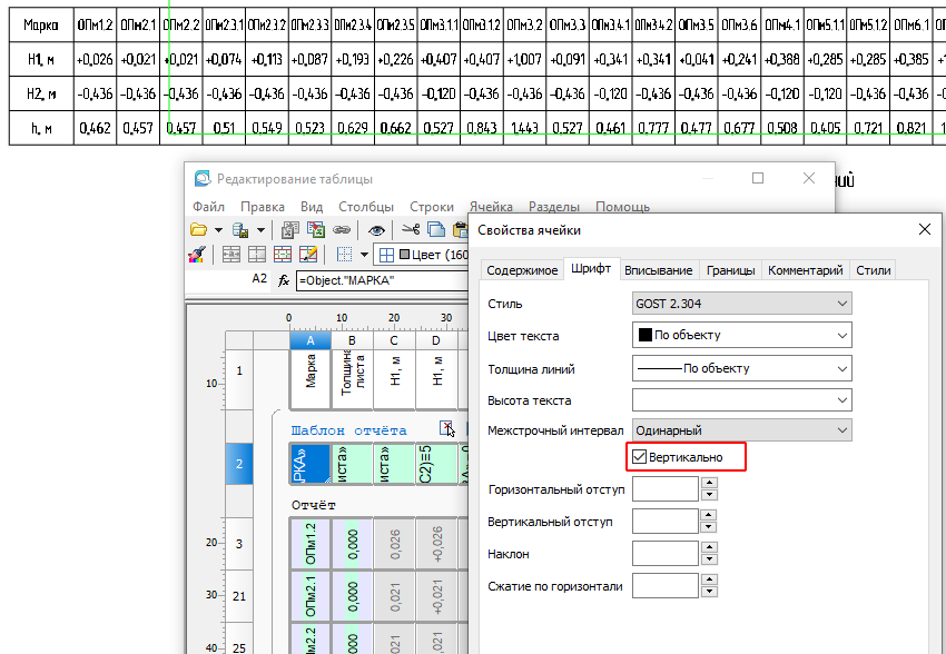

Как получить таблицу, у которой строки идут слева направо
Экспорт в Excel и обратно, (после преобразования)

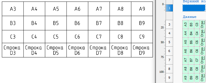

Мне нужно вот так:
В свойства ячейки чекбокс вертикально, не оно?

Ну, или сделать "Присоединённый" объект и привязать таблицу
Документ тут:
А в таблице с отчетом можно поменять местами строки и столбцы, чтобы отчет выводился слева-направо, а не сверху вниз?

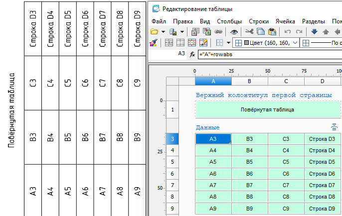

Просто повернуть таблицу и сделать текст "Вертикальным" - чем не вариант?

Таблица должна быть вертикальной в Модели, горизонтальной - в редакторе
Нет.

Спасибо, узнала что можно таблицу не просто перевернуть на 90 град, а также есть иные способы - что и хотелось узнать.
1 -
У меня тоже руки не доходили до примера транспонирования. Благодаря Вам сделал.
Кстати, попутно возник вопрос. Как можно определить значение угла поворота таблицы?
В свойствах не нашел, где эта информация - не соображу…
а нет этой информации,
спасибо точку вставки добавили

Отличный вариант! В принципе то, что надо.
