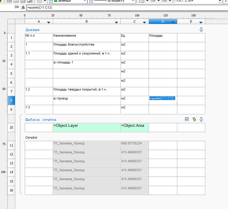

Текущее решение:
- Создаю таблицу.
- В таблицу вставляю раздел отчета.
- В разделе отчета в шаблоне выбираю исходные объекты «штриховка». В строке «слой» задаю условие «=», в строке значений выбираю значение «название слоя», например «Слой заливка тротуаров из бетонной плитки».
- Оформляю составляющие таблицы следующим образом:
В данных прописываю нужные наименования строк и столбцов. В ячейке, в месте пересечения столбца «площадь» и строке конкретного наименования, например, «Площадь тротуаров из бетонной плитки», вставляю «=summ(С1:С12)», где С1:С12 – числовые значения из раздела отчета, соответствующие площади штриховки слоя.
Проблема способа:
На конкретном чертеже может меняться количество штриховок. Т.е. на момент создания таблицы было 5 объектов «штриховка» в слое «газон», потом их стало, например, 3, потом 25 штук. В формуле не учитывается появление новых объектов «штриховка».
Что нужно сделать, чтобы в таблице в сумме учитывалось появление новых штриховок?

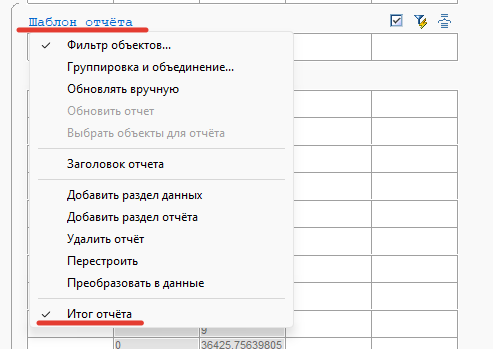

Здравствуйте!
Кликните на Шаблон отчета и добавьте Итог отчета.

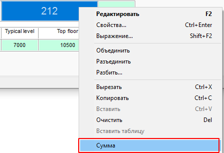

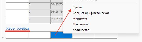

Затем в итоге отчета под столбцом, где отражены все значения площадей штриховки нажмите ПКМ и добавьте Сумма.
Ячейка будет иметь формулу
=summ(section(-1))
и суммировать все значения выше включая все изменения в самом отчете.2
Из ячейки "D8" можно будет обращаться как =С$НОМЕР СТРОКИ
