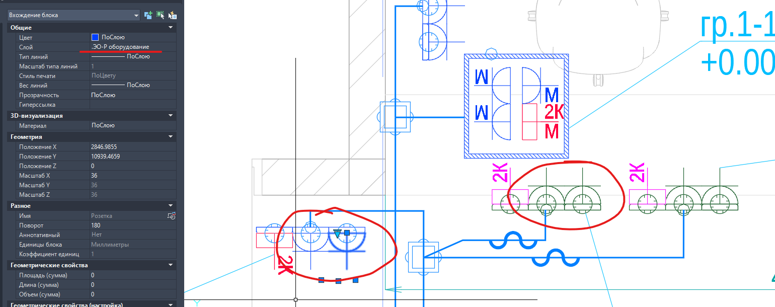

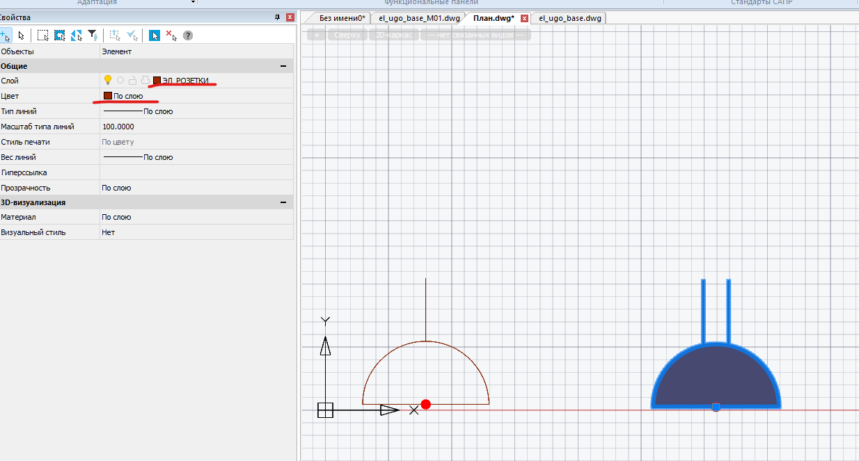

Создал блок УГО (розетка) цвет линий и полилиний ПоБлоку.

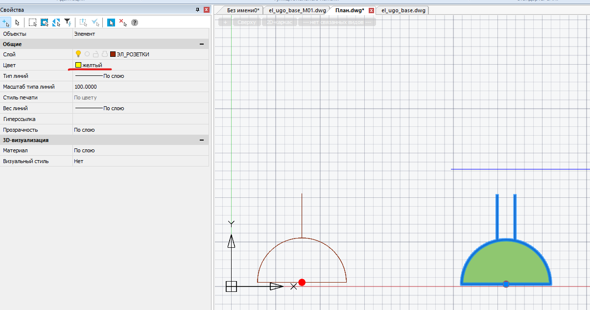

При вставке УГО в проект цвет блока становится ПоСлою. При выборе другого цвета ничего не меняется, цвет блока остается такой же как у слоя, хотя “цвет” выбран желтый (синий, красный и пр.)
цвет меняется только у штриховки у которой цвет при создании блока указан 250,250,250
Штриховка здесь в качестве маски, т.к. маска не позволяет делать круги
в Автокад если цвет блока при создании указан ПоБлоку, то его можно заменить на любой независимо от цвета слоя. при этом цвет 250,250,250 не меняется
На самом деле, как показали опыты, тут вообще не важно какого цвета штриховка в блоке УГО и какого цвета остальные примитивы, при вставке УГО принимается цвет по слою, который указан в настройках для объектов Электро, далее вы можете менять цвет отдельно объекта, но ничего кроме штриховки в этом объекте не будет реагировать на изменения. Это просто так сделано, зачем-то, или без особого смысла. Можно обсудить правильное поведение, что-бы весь объект реагировал на изменение свойств не «по слою».

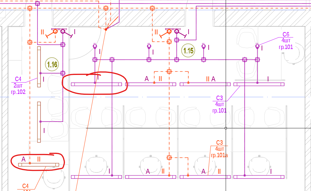

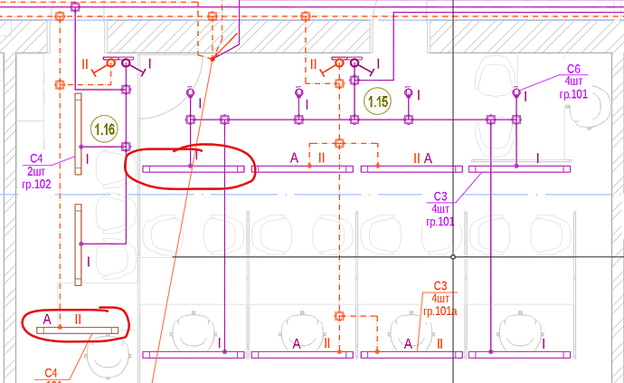

Такой фокус выполним, я таким способом выполняю разделение светильников (ЭО, ЭО_А)
Цветом разделяю тип (размеры, производитель и т.д.) светильника, а ЭО_А другой тип и цвет линий трасс
типа так
поэтому и хотелось бы в nanoCad что-то подобное
