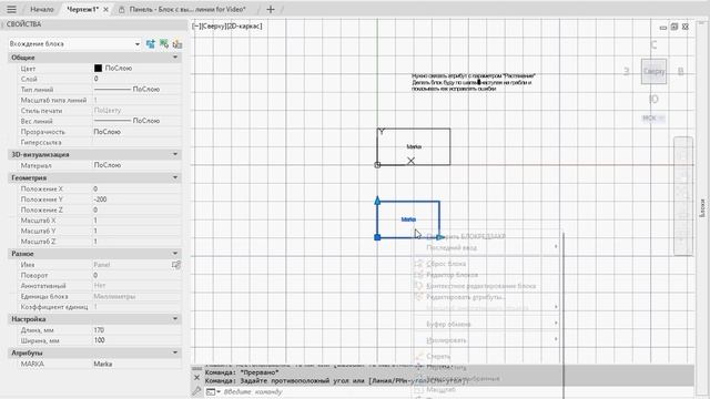

Динамические блоки. Они нормально работают в платформе
Нужны ручки растягивания. Динамические блоки это к сожалению не могут.
Как так-то?

Я про блоки ничего не могу говорить. Создайте новую тему про блоки.
MechWizard тоже не умеет “ручки”. Это просто grip’s.

Этот блок создан в СПДС NanoCAD или в AutoCAD?
Как так-то?
http://youtu.be/V3TERWopAwA?si=6UkD9Emsb9WPWD5I
https://rutube.ru/video/private/41c0a61b3a2f536e9c0d2ece07d20f72/?p=F09DaZXoY-Gc_-z71Bs3bw
В Автокад конечно. Без СПДС GraphiCS.
Блок изначально создан в AutoCAD, и в AutoCAD корректно работает. При открытии файла в NanoCAD, при изменении ширины объекта за ручку, текст не центрируется. Поэтому весь блок с нуля приходится переделывать в СПДС.
Видео прилагаю.

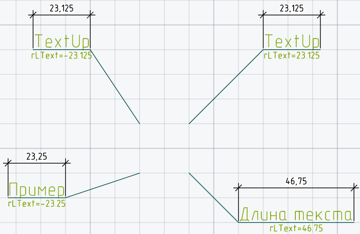

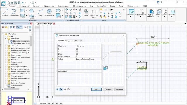

Сделайте Комментарий ячейки и она будет доступна
1 лайк
Только сильно не ругайтесь. С некоторыми ограничениям можно определить длину uText
