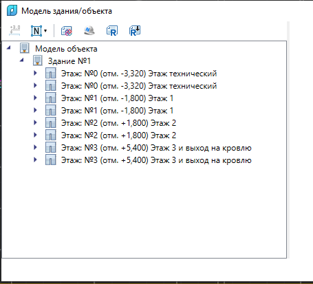

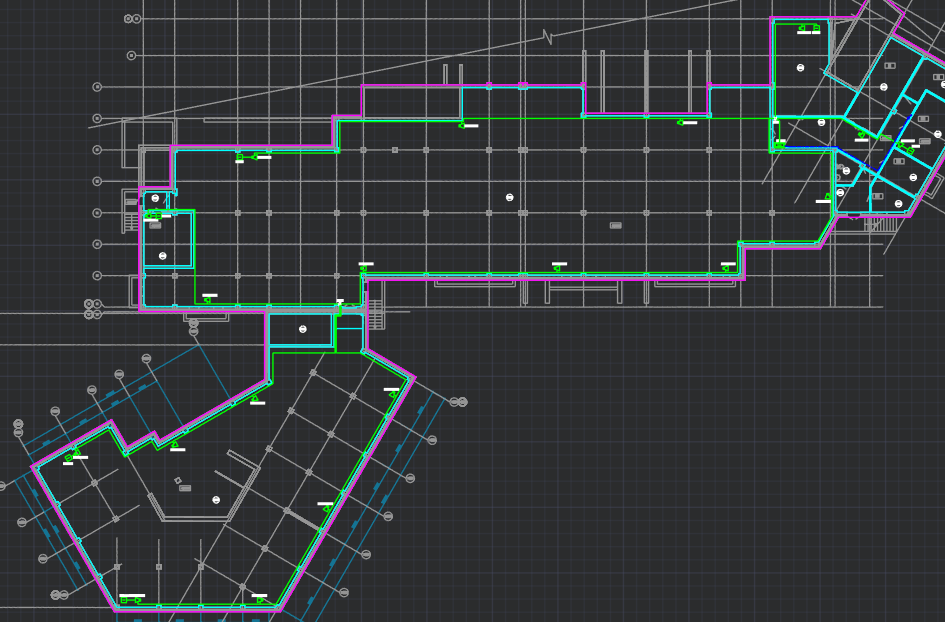

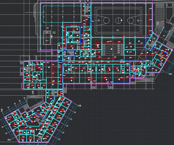

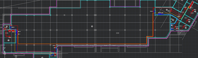

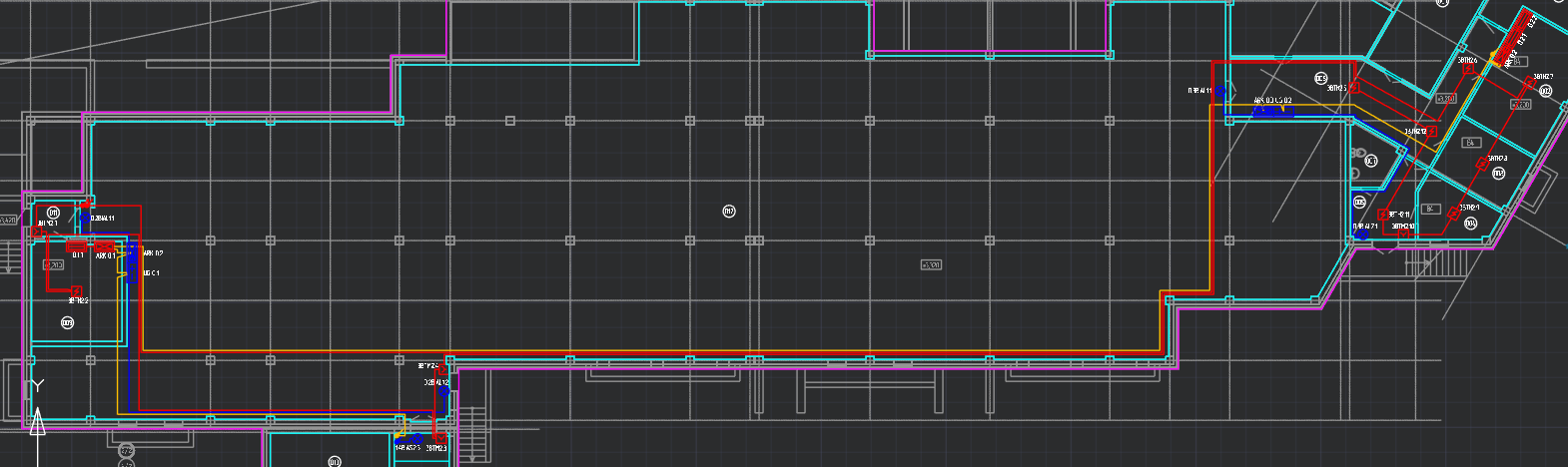

Здравствуйте! Нужен совет от профессионалов. Подскажите пожалуйста как поступить и стоит ли поступать так. Есть огромное желание совместить ПС и СОУЭ на одних планировках, боюсь что это будет всё “УГО” выглядеть и не читабельно. Желание о совмещении появилось в результате дублирования этажей в “Модель здания/объекта“. Для примера см. приложенные скриншоты:
№1 Дублирование этажей
№2 ПС тех. подполье
№3 СОУЭ тех. подполье
№4 ПС 1-ый этаж
№5 СОУЭ 1-ый этаж
