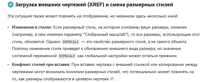

ИИ выдал пару возможных вариантов автоматического изменения переменной без прямого редактирования.
  1. Аннотативные размеры. Не стал дальше раскручивать тему, но рекомендовал бы проверить и при необходимости прочистить утилитами от @doctorRaz от этой ереси чертежи с блоками
  2. При вставке внешних ссылок
Не совсем затронутый вариант, но стоит поэкспериментировать с этой переменной в чертежах с блоками. Может, она действительно подхватывается при вставке?
