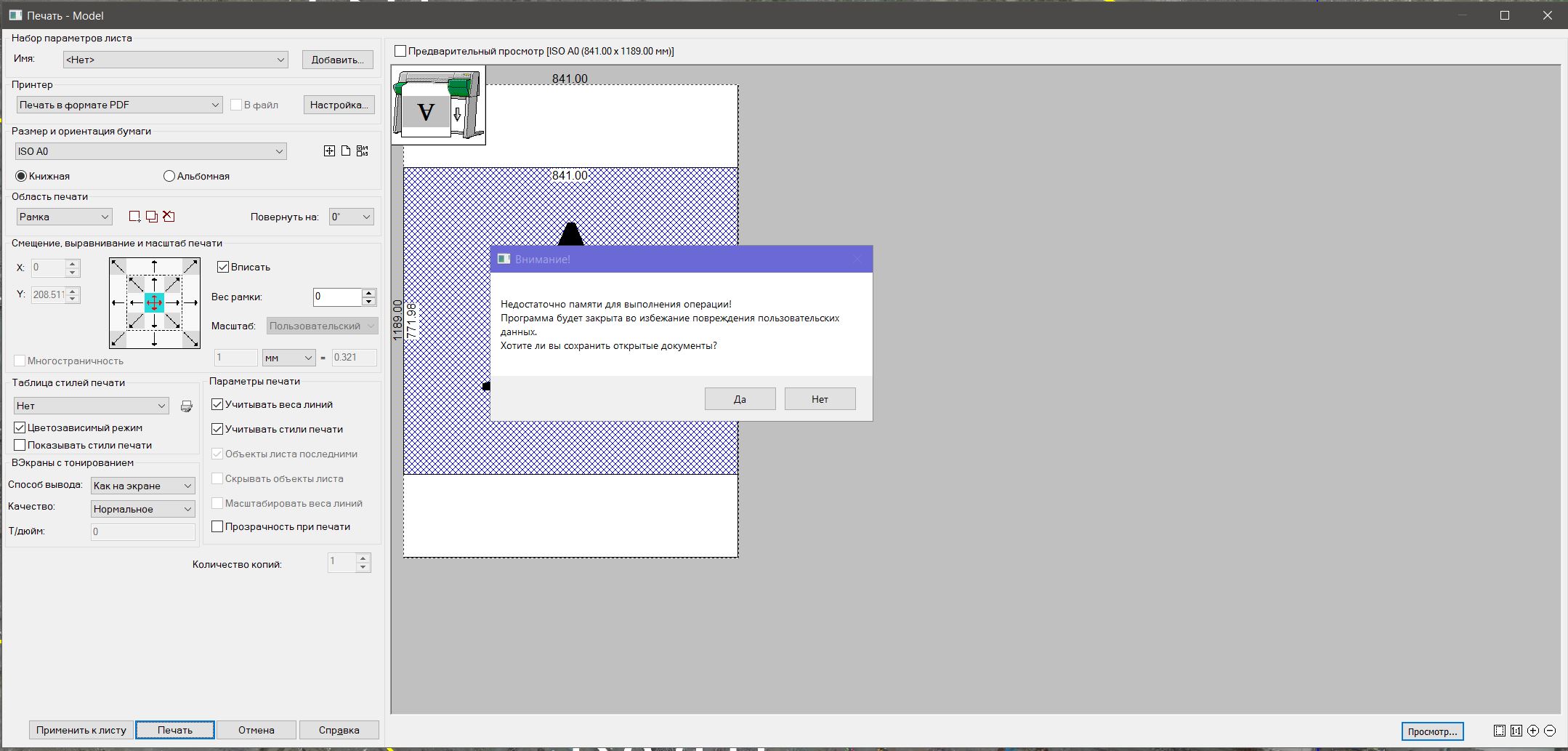

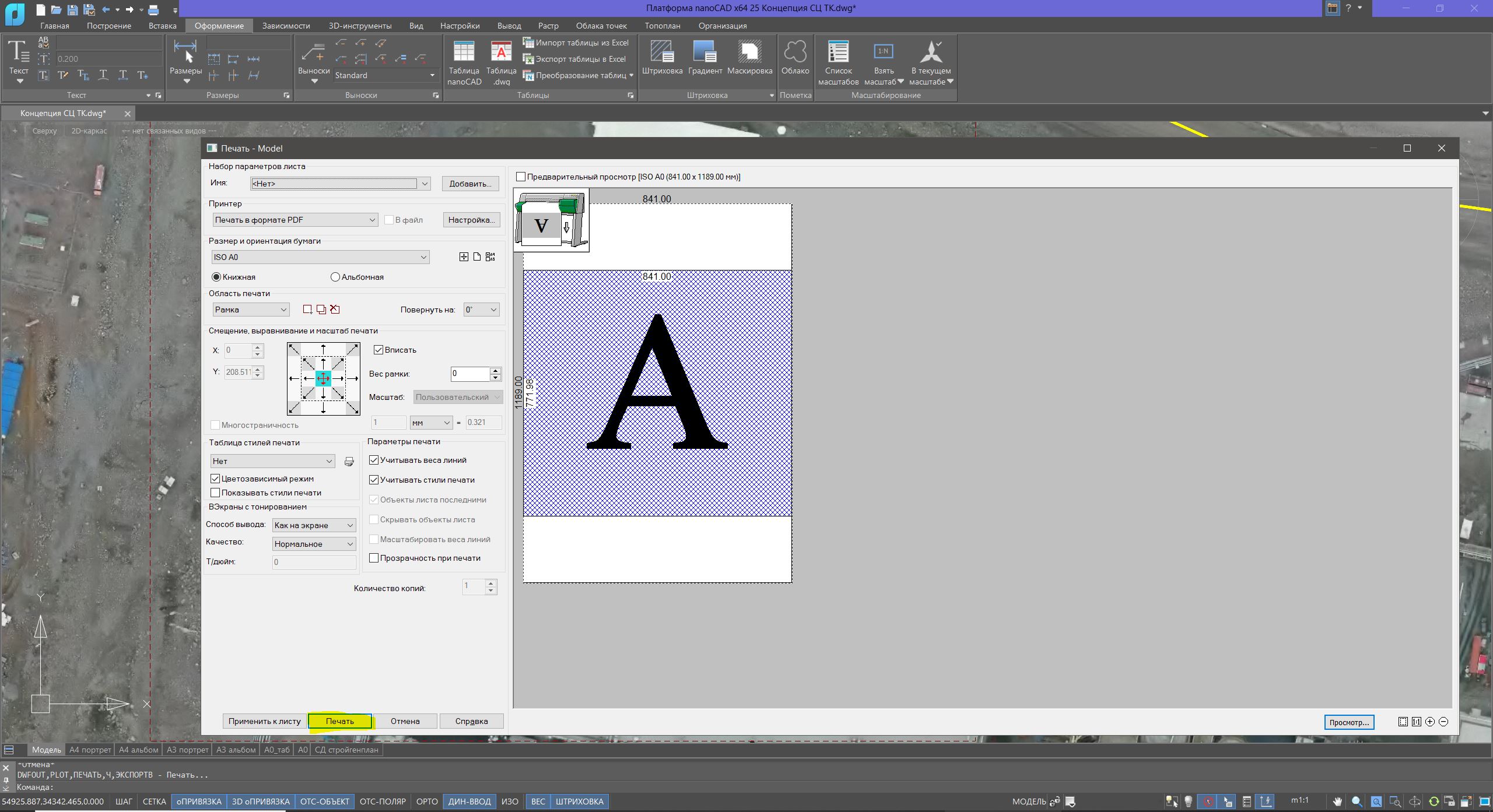

Пытаюсь вывести на печать документ (подложка ОФП) через команду ПЕЧАТЬ в формат .pdf используя принтер “Microsoft to PDF” и “Печать в формате PDF”. После применения параметров печати (рамка и тд) и отжимая непосредственно кнопку печать, NC выдает ошибку что недостаточно памяти и полностью вылетает. Пробовал так же в продукте NC 25 geonics. Результат такой же.

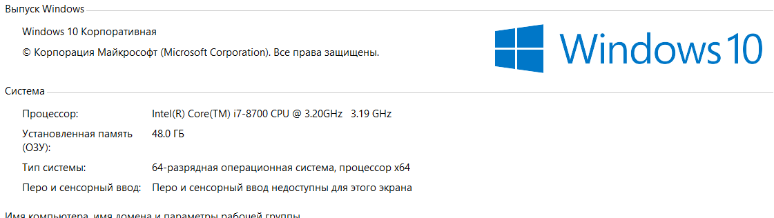

На ПК имеется 48 ГБ оперативной памяти.

Здравствуйте!
В nanoCAD 26 пробовали?
Иногда в некоторых ситуациях печатаем через “DWG TrueView” (бесплатный, можно добавить свои pc3, шрифты в пути и т.п.), попробуйте.
1 лайк
В разных версиях нанокада принтеры “Встроенный” и “Печать в формате” создавали сильно разные по размеру (чуть не на порядок) файлы pdf. Особенно, если в печать попадает не вся подложка. Имеет смысл поэкспериментировать с разными принтерами именно в вашем случае.
Если ничего не получится, то тогда уже тяжелая артиллерия - печать на “Встроенный растровый принтер” и выбрать формат jpg и поменьше разрешение (200 т/дюйм в печатном варианте обычно глазом уже не различается). А получившийся jpg уже можно упаковать в формат pdf и отправить далее по инстанции.
