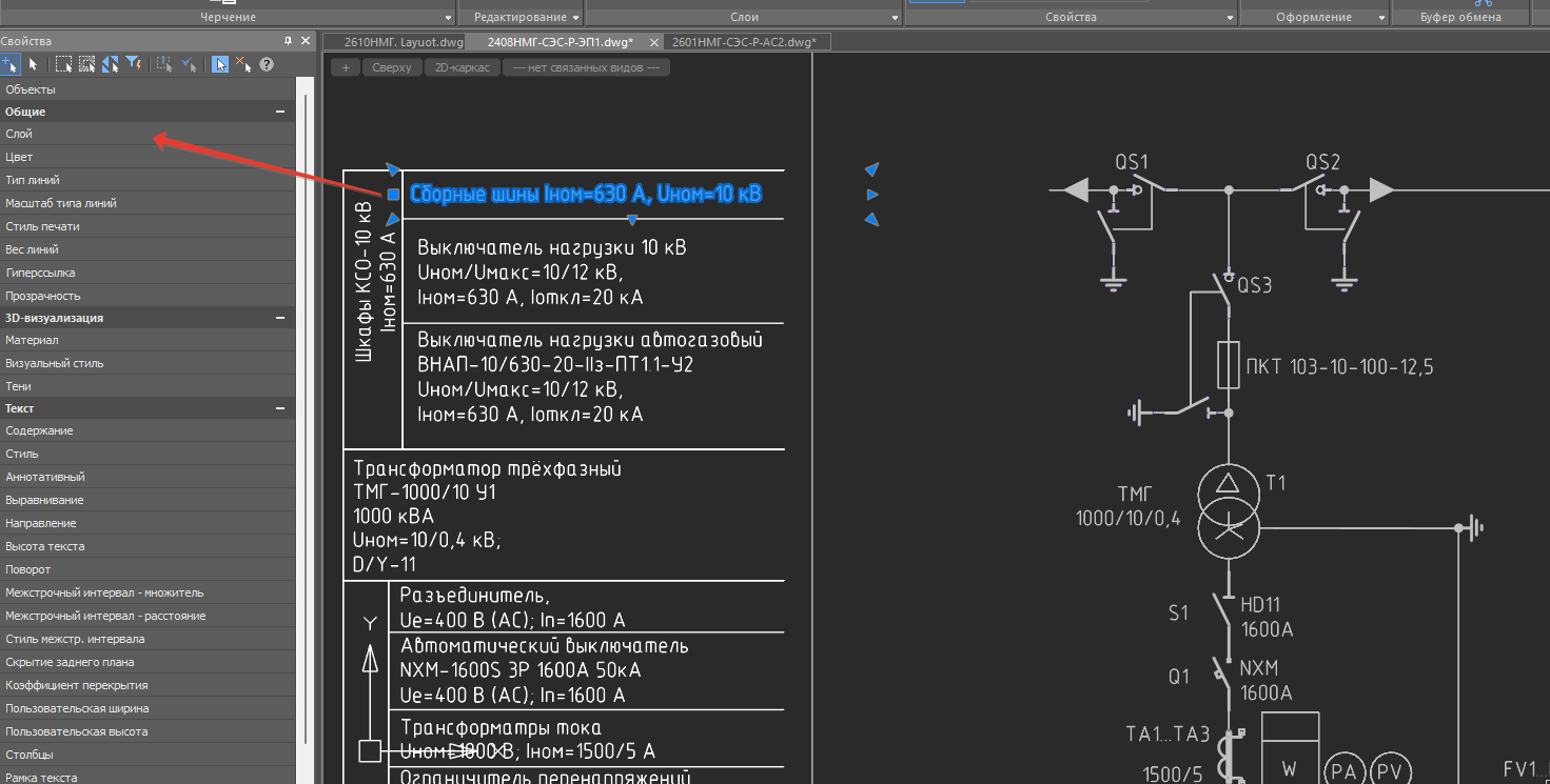

Не отображаются значения свойств элементов в панели свойств
В панели свойств при выборе любого элемента, одного или нескольких, значения свойств пустые. Ничего не отображается.

Че за программа..
Че за ось..
Что где когда или что?
Че, не очевидно?
Нанокад 26, че. Не автокад же. Там все нормально.
Ось планеты Земля.

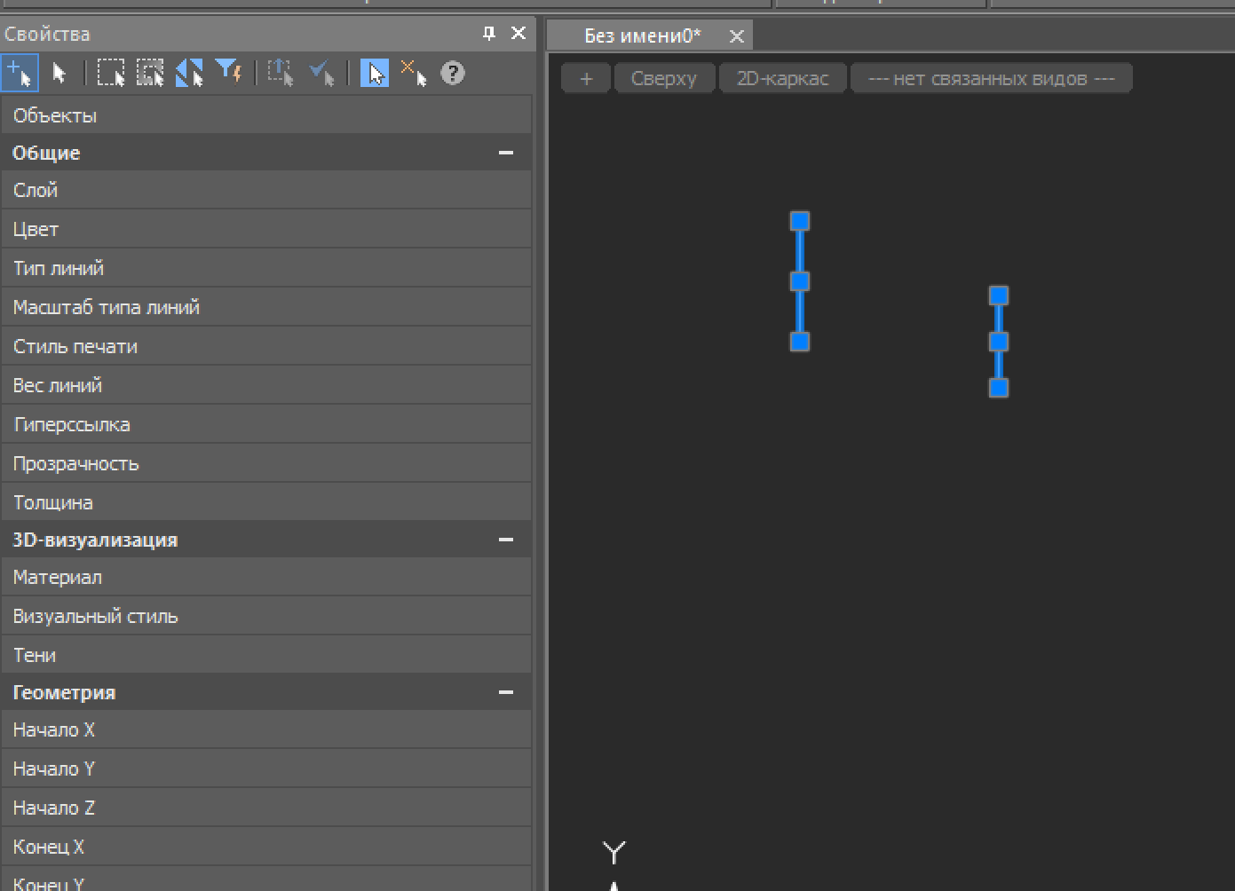

Любой файл.
новый файл. также ничего

Попробуйте разделить правую границу. Наведите на нее курсор, должен появится сплиттер.
Спасибо) все оказалось намного проще)
