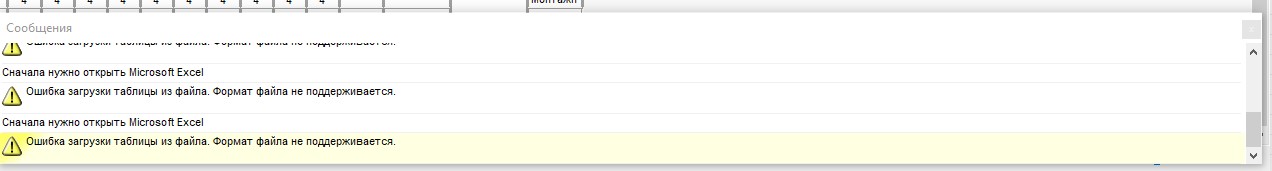

Подскажите в моем случае также проблема на стороне excel? Может кто-то сталкивался с подобным. Nanocad 25.0.4733.6759.
При попытке выполнить экспорт при открытом excel пишет следующую ошибку

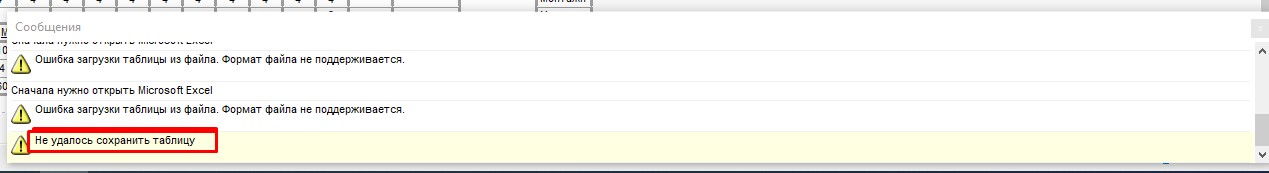

При попытке выполнить экспорт при закрытом excel пишет следующую ошибку.
