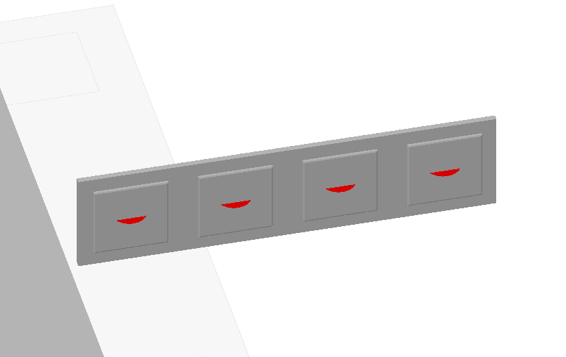

мне нужно расположить модели так:
в плане:

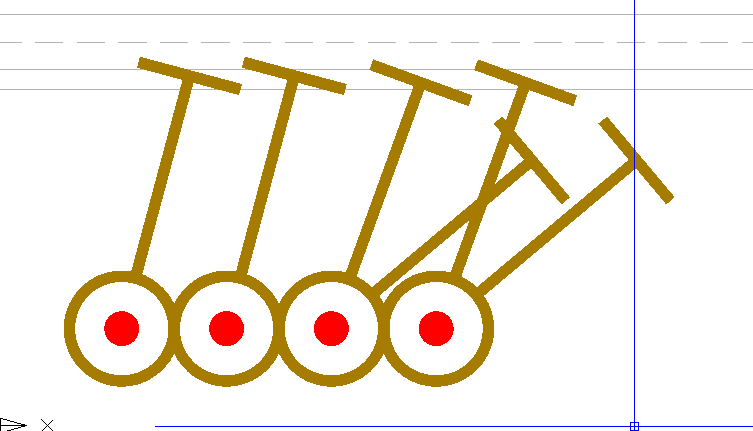

УГО получаются так:

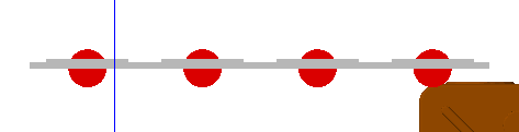

если нужно раздвинуть УГО:

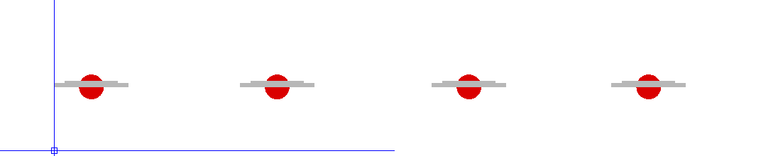

то модель тоже двигается:

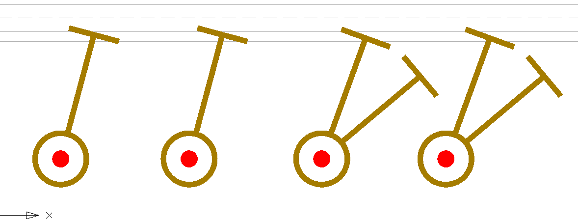

в ограниченных местах при расстановке моделей происходит нагромождение УГО.
можно ли перемещать УГО не перемещая модель?
Привет!
Нет, нИзя… :slightly_smiling_face:
Сам бы так хотел, но ждем версию nanoCAD Электро EVOS - если проект ещё живой.
Но можно попробовать выехать на костылях. Например, создать один реальный выключатель с 3D, а внутри “наделать” маленьких выключателей, и к ним подключиться. Или вообще сделать “виртуальный” выключатель, и к нему набросать контрольных линий - в расчетах не поучаствует, но в спецификации метраж кабеля учтется. И т.д.
Такая задача в планах есть, сейчас можно через шаблон УГО реализовать. Вы можете создать несколько вариантов выключателей чья точка подключения будет смещена от УГО, к точке подключения привязывается 3D графика
