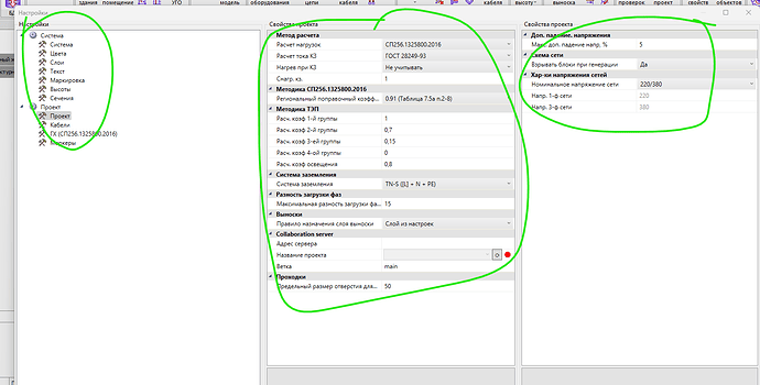

Как можно создать шаблон проекта или некоторые значения выставить “по умочанию”?
например “Маркеры”, любые настройки проекта
, различные таблицы по разным формам спецификаций, КЖ, расчётов
и т.д. чтобы при создании нового проекта не менять настройки и не создавать таблицы заново.

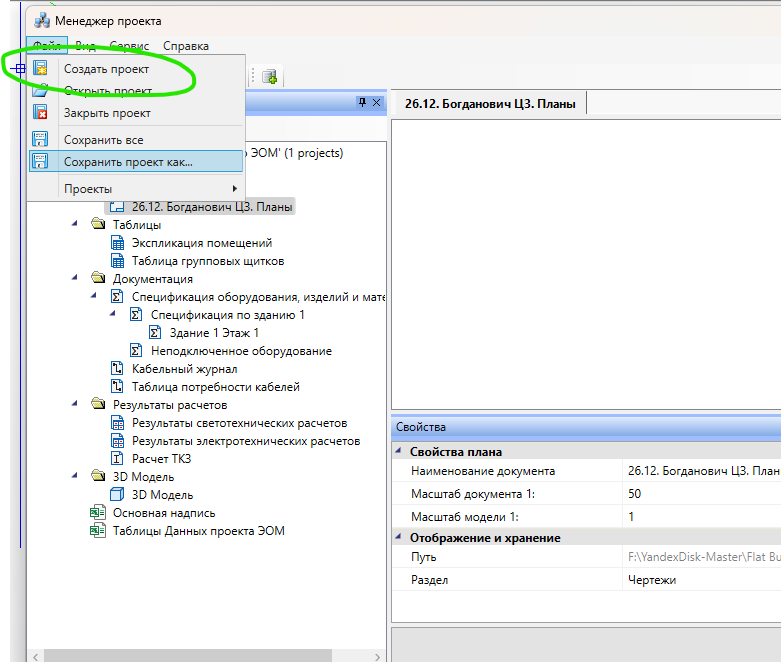

Сделал проект, сохранил его все настройки как шаблон и новые проекты уже с сохранёнными настройками.

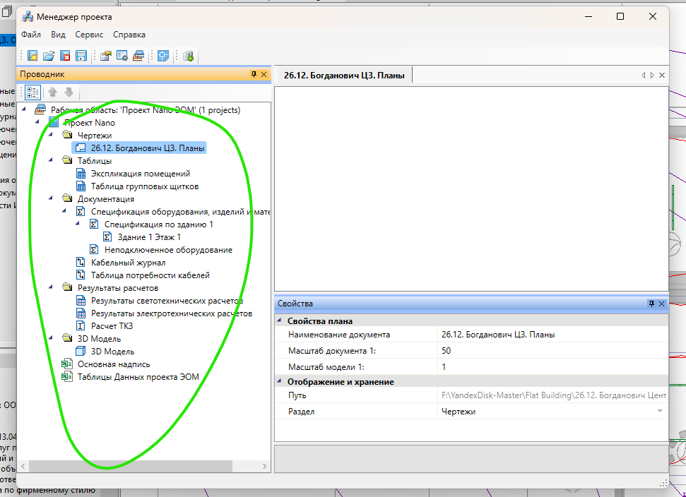

Чтобы все-все настройки перенеслись, необходимо создать референсный проект, где будет настроена структура в менеджере проекта, выбраны настройки конкретные проекта и т.д. А дальше, можно копировать папку вручную или через менеджер проекта открывать и выбирать “сохранить как”
т.е. получается типа шаблонный проект, и потом открывать уже его.
а что бы через “Создать проект” создавался шаблонный?
Вы хотите, чтобы все настройки были перенесены, если действовать через “создать проект”, то там можно выбрать только референсную БД Проекта (типовое оборудование, которое часто используется, чтобы не искать по внешним БД производителей оборудования)
