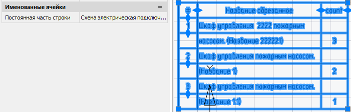

Корректировка текстовой строки в таблице
В ячейке таблицы есть строка, например, "Шкаф управления пожарным насосом. Схема электрическая подключения (Название 1)".
Как формулой отредактировать это содержимое так, чтобы остался весь текст, кроме фразы "Схема электрическая подключения"?
*Содержимое может быть разным до и после этой фразы.
Заранее спасибо!

    https://cloud.mail.ru/public/yzpr/asTqmKtpu

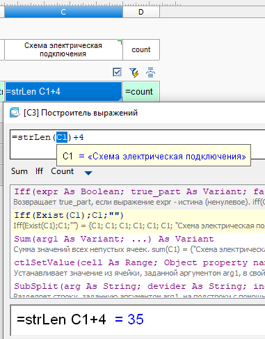

  • Спасибо! Подскажите пожалуйста, что означает в приведенной формуле число "35"?

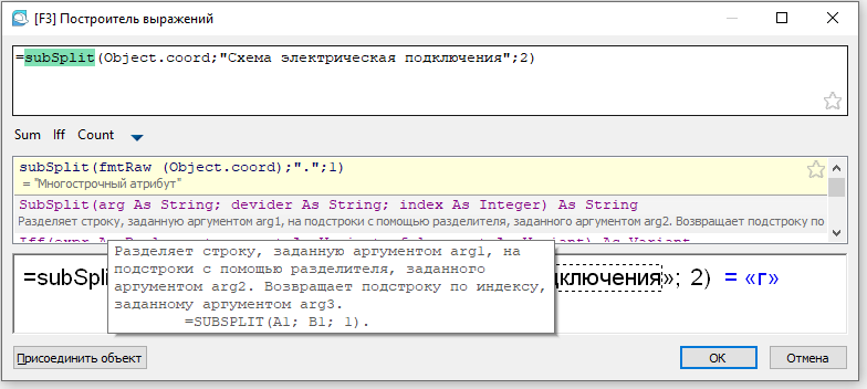

    offtop. Может можно проще, но в голову ничего не приходит, а select () ругается

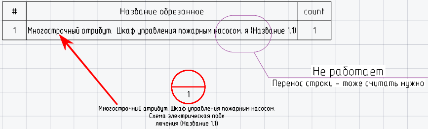

    Как раз недавно это обсуждали, в блоке организации единый многостр-атрибут (менять вряд ли буду), может быть разделить мн-атрибут как-то?
    Практически уверен, что формирование наименования автоматизируется. Соответственно на входе есть разные данные, формирующие конечную строку.
    Многострочный атрибут я не пробовал. Говорю же, что нужно тестировать.
    Не правильно работает с многострочным атрибутом.

    Беда в том, что subSplit () не принимает строку в качестве аргумента
    Беда :-(
  • Беда :-(
    Есть и плюс: найден очередной косячок в реализации функции. Появляется шанс, что разработчики обратят внимание и поправят
  • найден очередной косячок в реализации функции
    Так это не косяк. Это реализация такая.

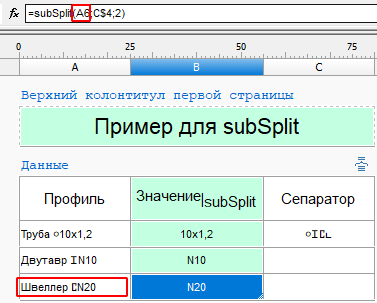

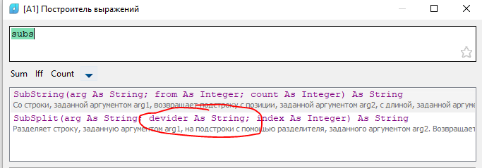

    Как сделать, чтобы разделителем была некая строка, а не символ?
  • Ну и непосредственно из построителя
    @EdwardSt Всё верно. string
    Делалось именно для такого варианта. В ячейке С4 набор символов, которые могут быть в колонке "А" и по которым нужно разделить строку в колонке.
    https://cloud.mail.ru/public/KXjb/FUHo27VbY
  • Нет такой функции в нанло таблицах. Как сделать я показывал Выше

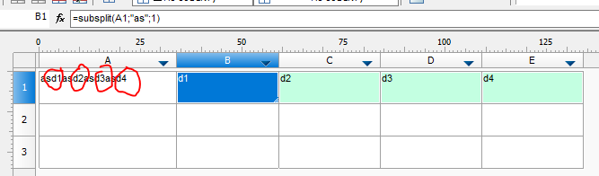

  • EdwardSt
    отредактировано 9 Jun
    @Olga94 ,
    Вроде все работает, как ожидается.
    Тут в B-E вытаскиваются 1-4 подстроки с использованным разделителем "as".
    UPD.
    Тут в B-E вытаскиваются 1-4 подстроки с разделителем, КОТОРЫМ ЯВЛЯЕТСЯ ОДИН ИЗ СИМВОЛОВ В СТРОКЕ "as".
    Т.е., имеет место неточность в описании функции, где весь аргумент 2 указан в качестве разделителя
