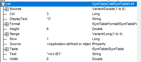

посмотри в отладчике значения в Locals
В Excel выводится хоть какой-то результат только при "sText = .Text".
Может до переноса таблицы ее значения формул можно преобразовать в текст (*возможно средствами NanoCAD)?0 -

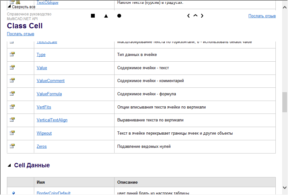

ты получаешь value ячейки, а ячейка на самом деле не текст а объект с дофига свойств и то что ты получаешь одно из свойств не нужное тебе
Dim cel As SymTableCell
получим объект
Set cel = acadTable.Cell(1, 3)
и его значение.. text это будет формула
txt = cel.DisplayText
то что отображается в ячейке
