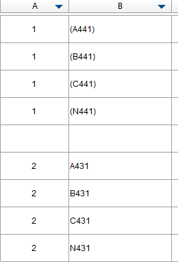

есть таблица(1) NanoCAD следующего вида (*подобных строк м.б. несколько разных, но в подобной последовательности):
1я таблица:
Подскажите пожалуйста, как вывести в другую таблицу(2) значение в столбец "B" следующим образом:
- столбец "A" - значение из "A" 1-ой таблицы (т.е. это 1 и 2),
- столбец "B" - количество раз повторений значения из "A" 1-ой таблицы, т.е. "для 1 это 4" и "для 2 это 4".
2я таблица:
Заранее спасибо!

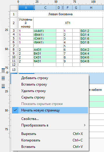

Вообще-то вот оно:
Я же предлагал Вам сделать одну таблицу и поделить её на страницы
Пока уберу файл
Он в ответе остался
убрать штампы организации
Убрал
Спасибо!
