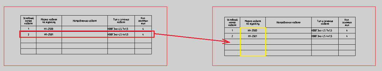

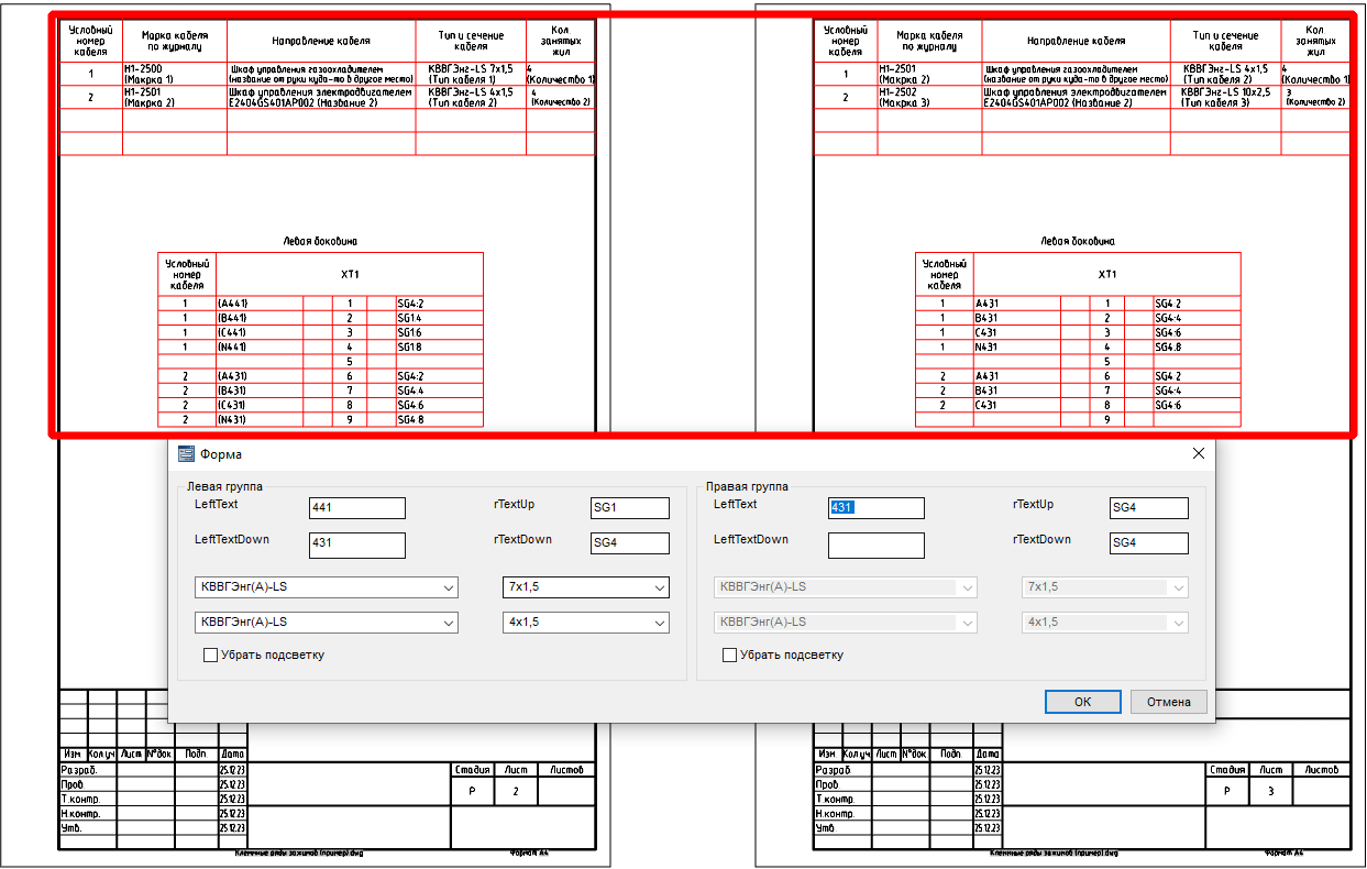

подскажите пожалуйста, как возможно сделать, чтобы после копирования строк между таблицами (на рисунке помечено красным), запустить в таблице проверку на совпадения содержимого во 2-ой колонке (помечено желтым)?
Есть ли механизм для этой цели "подобный как Скрыть / Показать строки", но только "сравнить"?
Заранее спасибо!

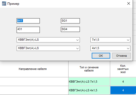

    Так не пойдет?
    https://cloud.mail.ru/public/RrAb/HuTHPuRuN
    И вообще кабеля и сечение можно вынести на форму

    Добавила другой пример (таблицы разные - в примере только нижние таблицы нужны),
    нужно (*если пользователь скопирует строку из левой таблицы в правую *помечено желтым), то во 2-ой колонке совпадут значения "H1-2501", тогда нужно пометить совпадение.

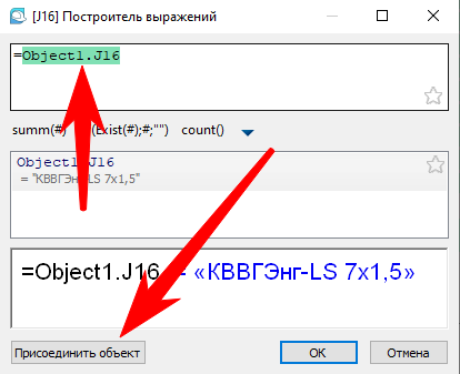

    но, в файле 222 принципиально ничего не меняется, так же, присоединяем объект и пишем =Object[1].Имя ячейки

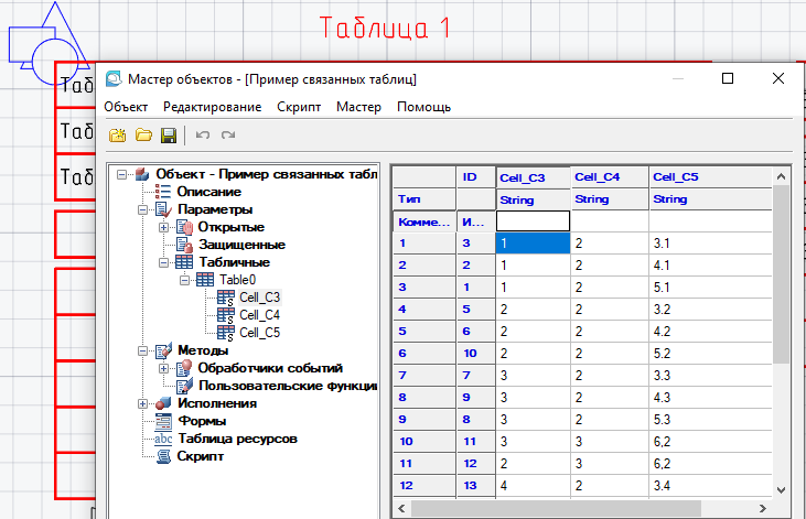

    Я же не понимаю сути проблемы. Вот пример Группы с таблицами и выносками.
    На группе есть Форма
    Масштаб применяется только к объектам, но не к расположению объектов.
    Обратите внимание, что группа может содержать свою таблицу

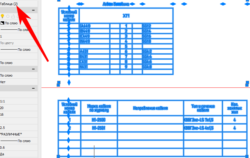

  • @Olga94 Я бы просто сделал одну таблицу из "четырёх" и вместо копирования строк делал ссылки на ячейки, там где нужно.
    https://cloud.mail.ru/public/d7Aw/oAh99WAnC

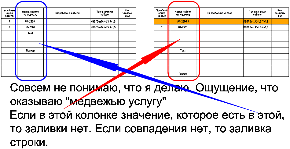

    Совсем не понимаю смысла такой автоматизации, при копировании строки - формулы удаляться.
    Если я правильно понял: Если значения в колонке "С" правой таблицы есть в в колонке "С" левой, заливки нет. Если значения не находятся, тогда закрашиваем строку.

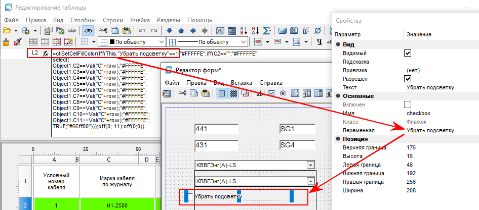

    подскажите пожалуйста как Вы сделали подсветку (убрать/вкл) *это скрипт где-то?
  • как сделали подсветку (убрать/вкл)
    На "Форме" есть переменная "Убрать подсветку", назначенная checkBox

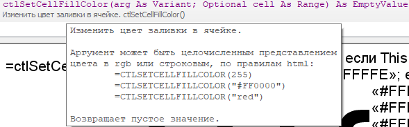

    Если checkBox включен, то цвет заливки ctlSetCellFillColor:
    Цвет #FFFFFE делает заливку прозрачной.
    Диапазон заливки назначается после функции select
    off(0;-11):off(0;0)
    В платформе "форм" нет, но можно переключить comboBox
    PS: Лучше отдельным постом такие вопросы. А то я уже запутался в этой теме :-(

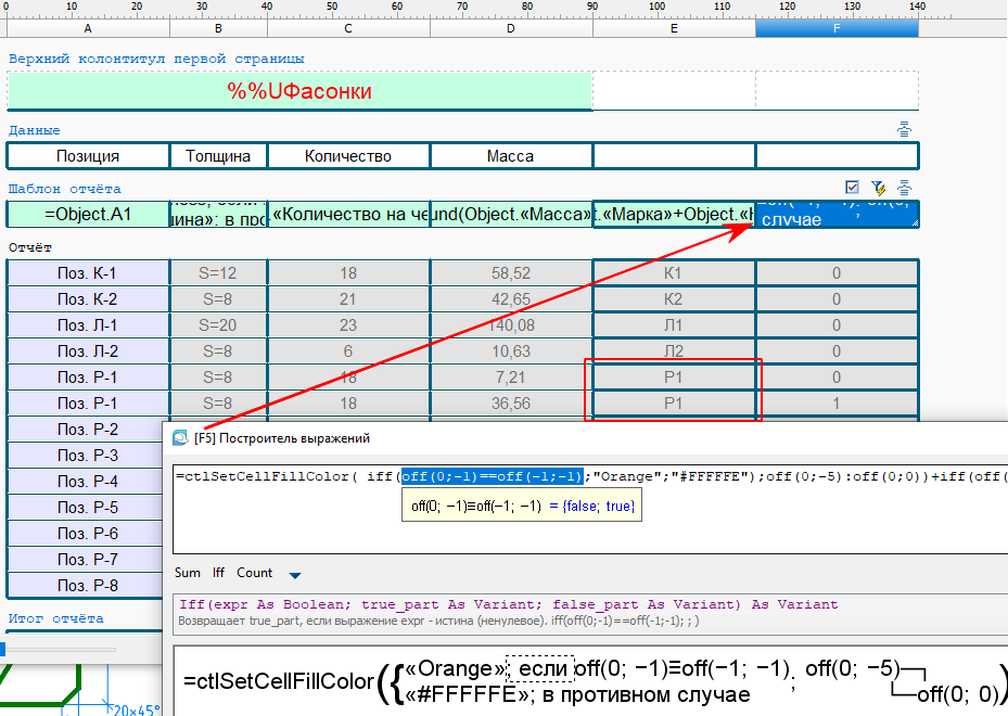

  • Подсветка также сработала по формуле для 11
    Нет. там все проще. Сначала сортируем по колонке "А", а потом проверяем равенство значений в ячейка off(0;-1)==off(-1;-1) текущей строки и строки (-1) на одну выше. Если они равны, то "ORANGE", если нет, то без заливки "#FFFFFE".
