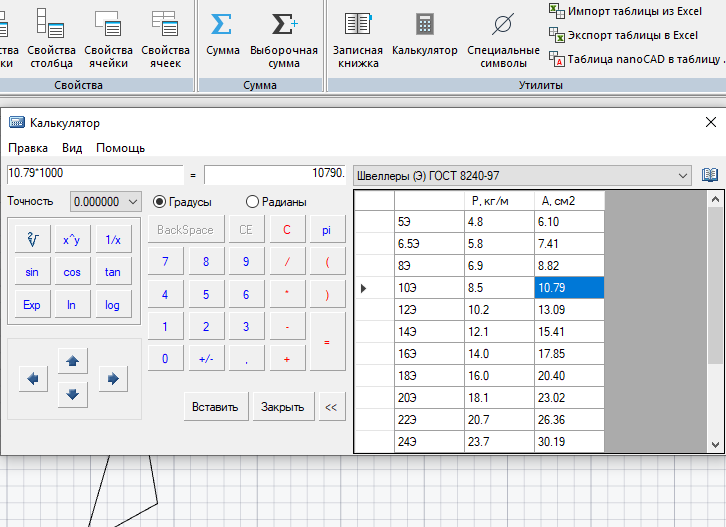

Если ничего не поменялось, то можно вызвать из таблиц.
Из панели не видел
Ясно, но преобразования единиц нет похоже.
Если очень нужно, то заведите в таблицу справа коэффициенты для перевода.

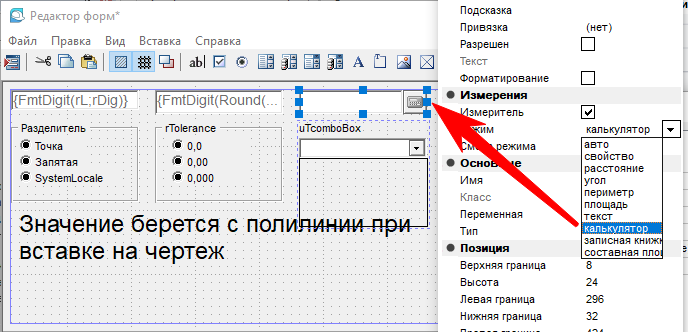

Вообще-то калькулятор можно "назначить" на любое поле формы
Спасибо, интересно!
