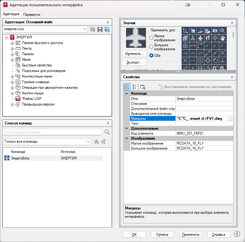

В AutoCAD для работоспособности кнопки достаточно было написания макроса - работало, как часы:
^C^C_.-insert d:/FV1.dwg
Аналогичная кодировка подойдёт для nanoCAD? Не удалось найти информацию 😓 Подскажите, пожалуйста, как это реализуется 🙏
