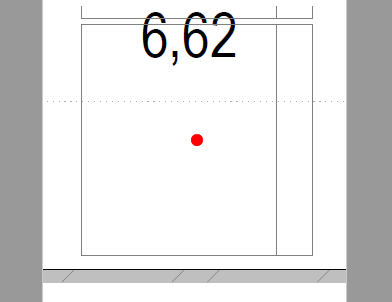

В общем очень нужна возможность передвигать УГО относительно 3Д модели устройства на чертеже для каждого отдельного устройства, а точку привязки (красную) нужно привязывать к 3Д модели или тоже иметь возможность двигать прямо на чертеже, иначе на 3Д виде кабельные трассы начинают висеть в воздухе и красивую картинку не получить.
Кстати, так же точку привязки, красную, необходимо сделать не печатаемой и по возможности, не отображаемой на листах, т.к. при печати эти красные точки видны и выглядят страно, если ним ничего не подключено, а так иногда бывает.
Как объяснить заказчику что это за точка? А каждый раз отключать их видимость для печати не очень удобно
