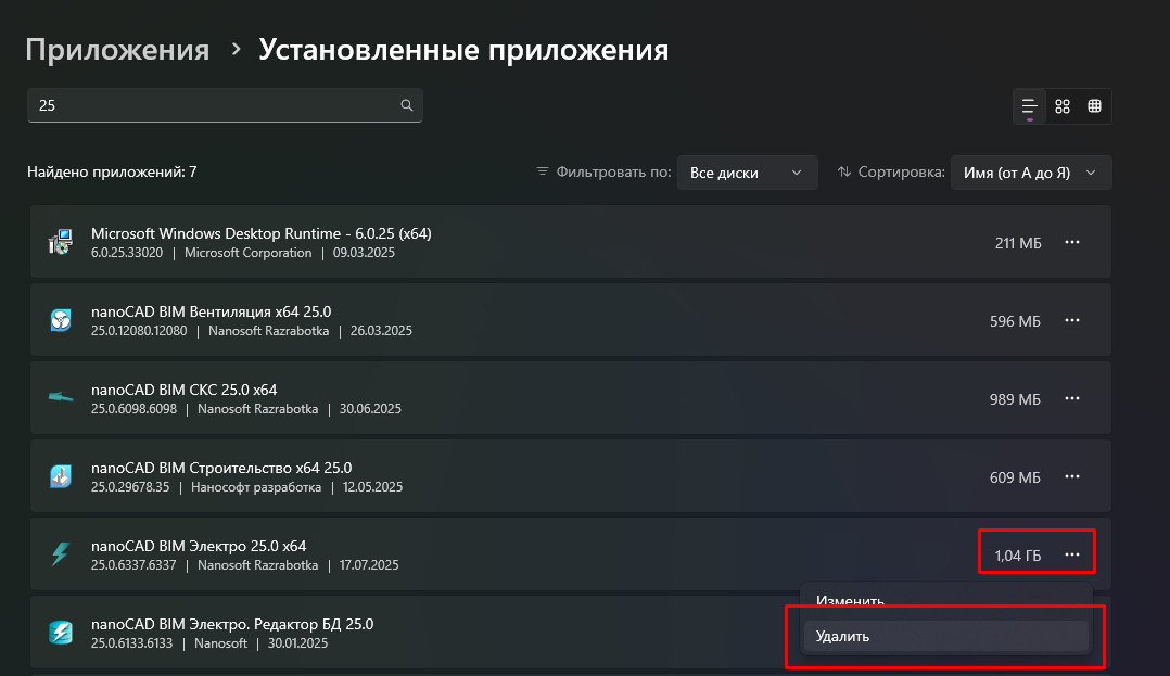

А что значит "Новая сборка требует чистой установки, то есть полное удаление старой версии обеспечит работоспособность новой"? Нельзя старую оставить, или её лучше удалить и поставить новую версию?
А вообще хотелось бы спросить у коллег, перенос настроек из старых версий программы у всех хорошо происходит при установке новых версий? Или лучше всегда делать чистую установку и вручную переносить нужные файлы?0 -
ИМХО Шаблоны свои лучше хранить отдельно всегда.
Когда имеется ввиду удалить, то через "Установленные приложения" найти приложение - нажать три точки - удалить. В этом случае ProgramData c шаблонами останется, AppData c кэш останется, то есть можно будет комфортно продолжить работу.А так, общие рекомендации при открытии в новой версии старых проектов:
1) Делать копии проектов, прежде чем открывать в новой версии
2) При первом открытии старого проекта нажимать кнопки "Проверить проект" и "Обновить модель"0 -
Спасибо!
А удалять все таки обязательно, или можно оставить старую версию?
Или они будут конфликтовать?
И ещё я хотел обсудить функцию автоматического переноса настроек: когда ставится новая версия, она предлагает перенести настройки из старой (это, и расположение и количество панелей, и комбинации клавиш, и т.д.). Стоит ли использовать эту функцию, или создавать все заново?0 -
Удалять обязательно, иначе будет конфликт.
Перенос настроек, которая предлагает программа - это функционал платформы. В данном случае новой версии платформы нет, так что по идее даже не предложит перенести. Панели и горячие клавиши должны остаться.
