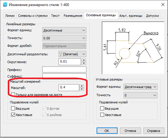

При создании нового стиля измерений, настройка "Масштаба измерений" ни влияет на рисуемые размеры на чертеже. Эта функция для "красоты", чтоб была?
Причем для "линейных" размеров масштаб работает, а для остальных нет в особенности для "параллельных", везде масштаб линейных измерений =1.
Отключение привязки (F3) не влияет на рисуемые размеры.
Как создать Размерный стиль с заданным Масштабом измерений???

Здравствуйте, по умолчанию масштаб измерений и масштаб символов для размеров берется из установленного масштаба в строке состояния. Чтобы размеры создавались именно с настройками Размерного стиля, то выполните следующие действия:
1) Перейдите во вкладку Настройки и вызовите Настройку объектов
2) Во вкладке Главные настройки раскройте Редактирование
3) Здесь нужно снять галочку с параметра Масштабировать размеры
