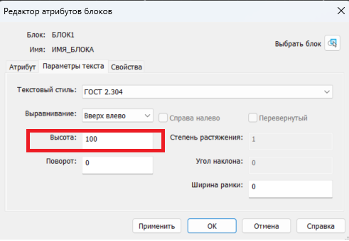

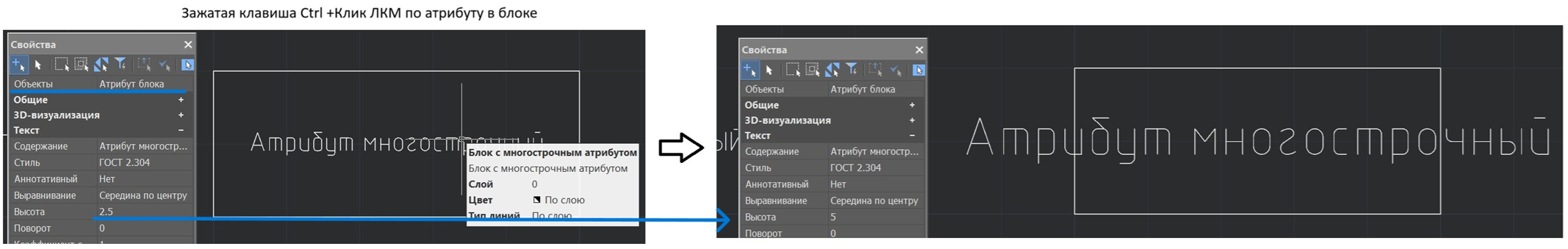

NC25 Не могу поменять высоту текста атрибута в блоке (мультитекст)
Не могу поменять высоту атрибута в блоке (мультитекст)
NC 25.0.6895.4749 (7953)
в NC22 - работало

    Здравствуйте, изменить высоту текста многострочного атрибута можно в окне «Редактор атрибутов блоков»(Команда EATTEDIT) вкладка «Параметр текста».
    Проверил на версии платформы 25.0.6895.4749 сборка 7953 – работает исправно.
