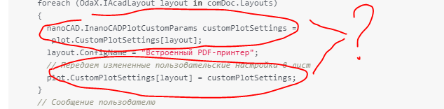

Код ниже позволяет задать всем листам активного чертежа принтер "Встроенный PDF-принтер". Поделитесь Вашими комментариями.
public partial class Commands { [Teigha.Runtime.CommandMethod("PlotDocument")] public void PrintDocument() { // Получение ссылки на активный документ HostMgd.ApplicationServices.Document doc = HostMgd.ApplicationServices.Application.DocumentManager.MdiActiveDocument; nanoCAD.Document comDoc = doc.AcadDocument as nanoCAD.Document; // Получение ссылки на редактор активного документа HostMgd.EditorInput.Editor ed = doc.Editor; // Получение ссылки на активный лист документа OdaX.AcadLayout activeLayout = comDoc.ActiveLayout; // Получение ссылки на свойство Plot активного документа nanoCAD.Plot plot = (nanoCAD.Plot)comDoc.Plot; // Назначение принтера всем листам документа. foreach (OdaX.IAcadLayout layout in comDoc.Layouts) { nanoCAD.InanoCADPlotCustomParams customPlotSettings = plot.CustomPlotSettings[layout]; layout.ConfigName = "Встроенный PDF-принтер"; // Передаем измененные пользовательские настройки в лист plot.CustomPlotSettings[layout] = customPlotSettings; } // Сообщение пользователю ed.WriteMessage("Листы {0} и {1} были установлены для печати на [Встроенный PDF-принтер]"); } }

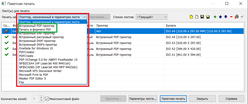

Добрый день! К сожалению, конкретно по вашему вопросу не подскажу, но возникает встречный вопрос: а почему вы не решаете эту задачу через пакетную публикацию (команда командной строки: Публ)?
Потому что хотелось бы просто сохранить настройки для листов (изменив имя плоттера).
А при пакетной печати, это смена принтера на момент самой печати.

Не совсем понятна эта конструкция
Или после назначения принтера могло что-то переопределиться и требуется снова эти параметры назначить?

Не совсем понятна эта конструкция - не обязательно!
