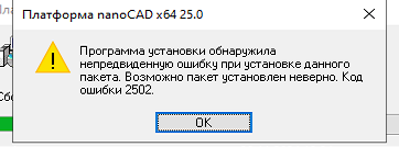

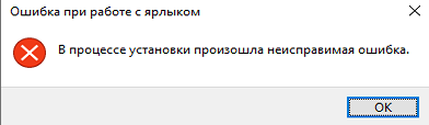

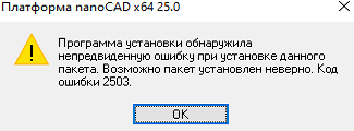

    Нет, из корня стартует нормально, но сейчас на ПК (может из-за прошлых попыток разворачивания) при запуске с ярлыка пишет ошибку :
    Потом такую:
    И в конце:
    С ярлыка корневой папки запустился без проблем.
    Через sccm поставил через команду "setup.exe /i /quiet", setup.ini из папки дистрибутива брал как есть. Механика с ярлыка стартанула. СПДС ругался на .Net, после перезагрузки ПК начал с ярлыка работать без ошибок. Сама платформа только с "C:\Program Files\Nanosoft\nanoCAD x64 25.0\nCad.exe" стартует.
