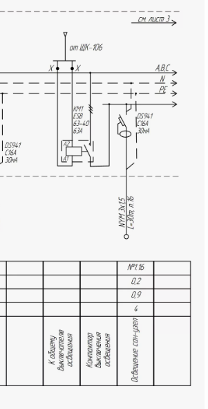

Импульсное реле управления освещением в nanoCAD BIM Электро 25.0 - это работает?

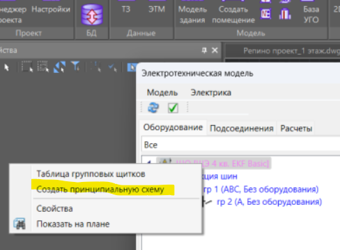

А что понимается под фразой "не смог найти как выполнить подключение"?
То, что на рисунке - это функционал для учета в базе с целью корректного составления спецификаций.Если требуется принципиальная схема (не путаем с однолинейной) - то таких продуктов у Нанософт нет.

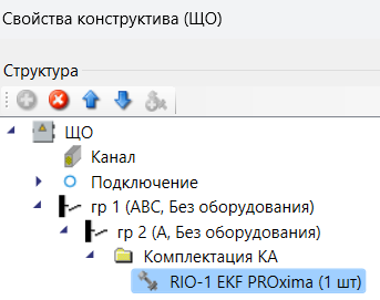

т.е., то что RIO-1 это реле, и оно может быть установлено в фидер как любой другой ПЗА, и оно вероятно есть в БД от EKF (даже если нет, то создать его не трудно) никак не проясняет ситуацию?
Ну тут то-же не всё так как воспринято.
Во первых показана структура РУ, вопрос конечно для чего реле в комплектацию добавлено а не непосредственно в фидер, вероятно из-за этого и непонимание.
Во вторых термин «однолинейная» не нормативный, в ГОСТ 2.701 такого нет и NCE не создаёт никакие «однолинейные» схемы, а исключительно «электрические принципиальные» (опять-же см. ГОСТ 2.701), «однолинейным» может быть исполнение (изображение) схемы «электрической принципиальной» (см. п.6.2.1 ГОСТ 21.608-2021, п.6.1.7 ГОСТ 21.613-2014) и будет ли схема в «однолинейном» изображении это решает пользователь, создаёт шаблон в требуемом виде схемы.0 -
В комплектацию добавил.
Как добавить в ЭМ, чтобы сгенерить принципиальную схему? В шаблонах нет картинок реле, контакторов.. или я плохо искал
понял - NCE не может создавать схемы типы этой
у меня наполнение всех электрических щитов в здании (этажные щиты напольного исполнения, высотой 2 метра каждый) содержат автоматику 1/4 наполнения щита (астрономические и импульсные реле, контакторы всяких видов освещения, рекламы, пожарной защиты, байпасы) - очень надеялся на NCE, т.к. NC уже куплен был ранее для других проектов
