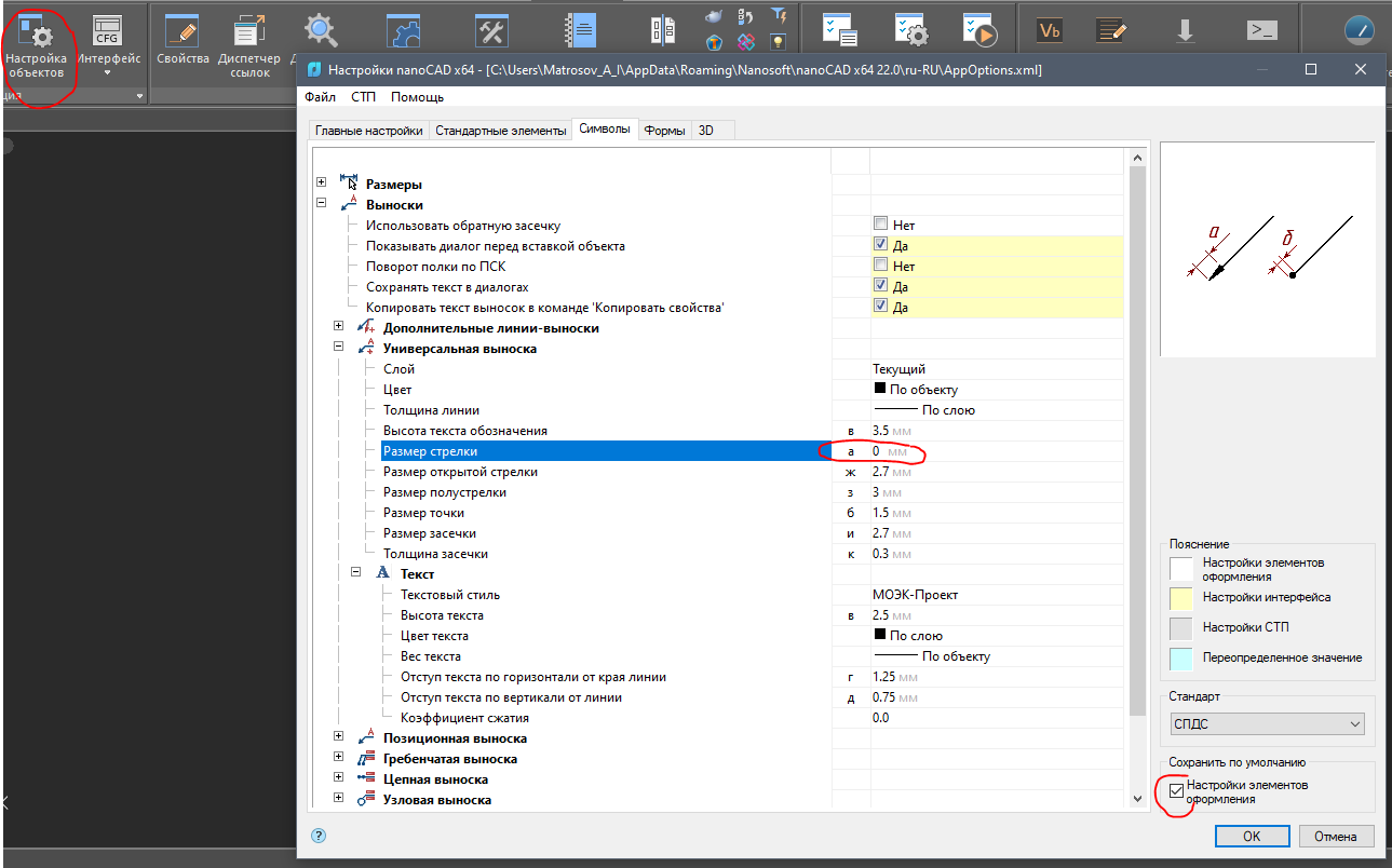

При запуске nanoCAD по умолчанию для выносок выставляется тип стрелки - Стрелка. Вот несколько способов решить этот вопрос:
Способ 1. Во вкладке Настройки открыть Настройки объектов/Символы/Выноски и для каждой из выносок выставить параметр "Размер стрелки (а)" равным 0 мм.

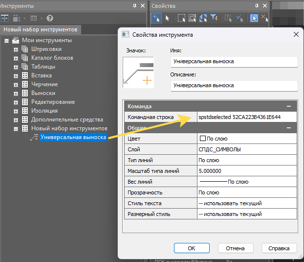

Способ 3 (для СПДС). Настраиваем все как в способе 2. Затем открываем панель Инструменты из вкладки Настройки. Создаем набор инструментов. Перетаскиваем с зажатой ЛКМ из области чертежа Универсальную выноску в панель Инструментов. Нажимаем на нее ПКМ - Свойства и в строке Командная строка прописываем spstdselected Идентификатор.
Пример:
Команда
spstdselected
- Вставка из базы элементов.Идентификатор - набор букв и цифр, который отображается в командной строке при выборе объекта в Базе данных.

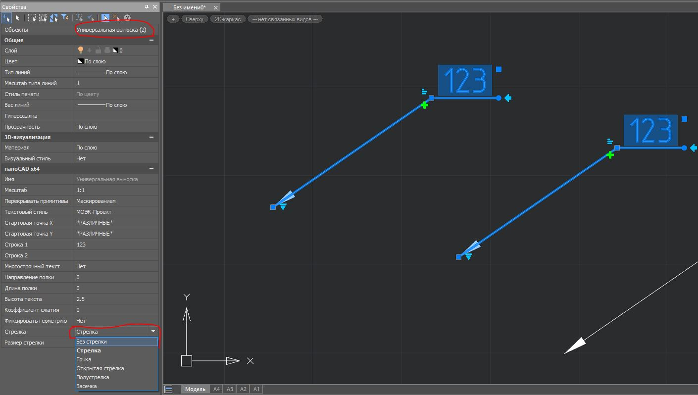

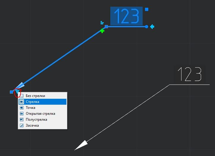

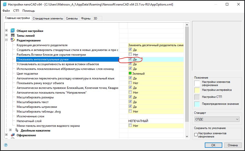

Либо я чего-то не понял, либо у вас выключен показ ручек. С помощью ручек пользователь сам может переключать. А для большого числа выносок - через Свойства.
См. скриншоты
Это касательно Универсальной выноски.
Извиняюсь, если не о том.

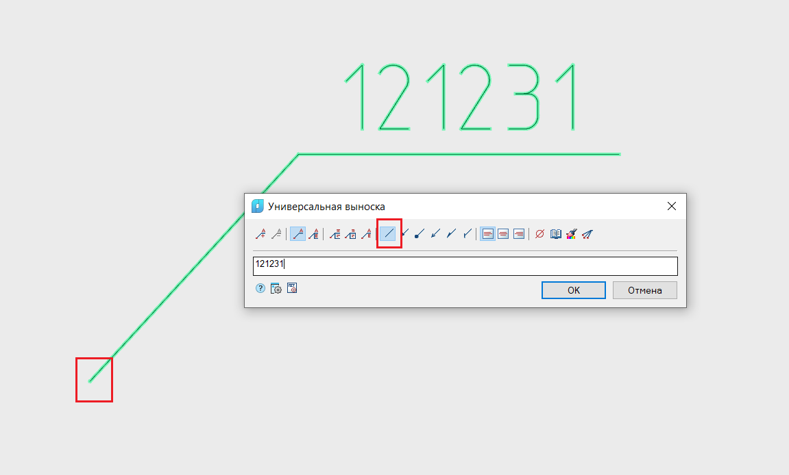

Эту настройку видели. НО Хотелось бы, чтобы выбор был в настройках Символа "Выноски".
В принципе уже все есть.. Нана жэж в течение сеанса помнит последний выбранный в форме символ (стрелка, точка, выноска)
Осталось добавить, что бы он запоминал этот выбор между сеансами
