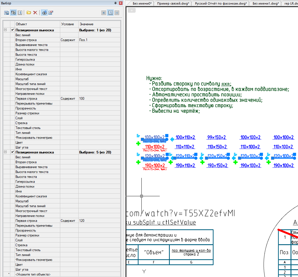

Здравствуйте!
В меню быстрого выбора для Универсальной выноски вместо пункта Содержание есть пункты Строка 1, Строка 2, Строка 3 и т.д.
Укажите условие поиска и значение поиска для поиска нужных объектов.

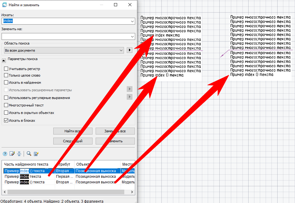

Бодрого дня. А опцию выделить по содержимому для универсальной (нанокадовской) выноски не завезли или я не там ищу ? Для мультивыноски есть пункт "содержание", а для универсальной не вижу..
Кажется с вариантами "Выбора" в нанокаде просто перебор
Еще бы учитывались все варианты форматирования
А если в разных строках?
У меня выноска многострочная 10-15 строк. И в какой текст я не знаю. Точнее он не на одной позиции.
Про строку понял.
A потом что с содержимым делать? Если редактировать, то Find. Можете как mLeader писать mText
Мне надо было найти все универсальные выноски с содержимым и перенести на другой слой (да хоть - удалить). Через найти и заменить я их нахожу, но что с ними делать? все их не выделишь через список - или я готовить их не умею?
Я тоже не умею. Если действительно много однотипный выносок, то можно пройтись по всем, найти те, в которых есть нужная строка (в пример 21.201-2020), добавить в первую строку признак для поиска и после перемещения нужный слой удалить его.
