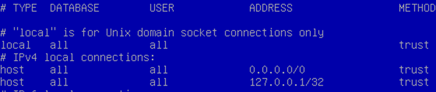

- Разрешите удаленные подключения к серверу:
Откройте на редактирование файл /opt/nanosoft/postgresql/ncad-database/ncad-data/pg_hba.conf
Пропишите IPV4 local connections:
host all all 0.0.0.0/0 trust

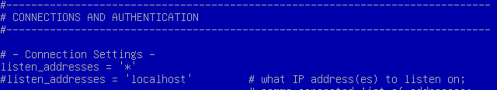

- Разрешите прослушивание запросов на всех IP-адресах (*):
Откройте на редактирование файл /opt/nanosoft/postgresql/ncad-database/ncad-data/postgresql.conf
Пропишите Connection Settings:
listen_addresses = '*'

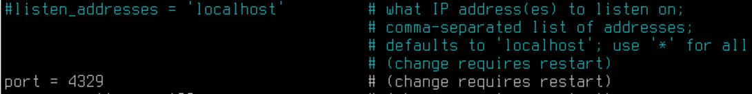

Для того, чтобы изменить порт по умолчанию (54329), необходимо:
- Откройте на редактирование файл /opt/nanosoft/postgresql/ncad-database/ncad-data/postgresql.conf
Пропишите необходимый порт (например, порт 4329):
port=4329

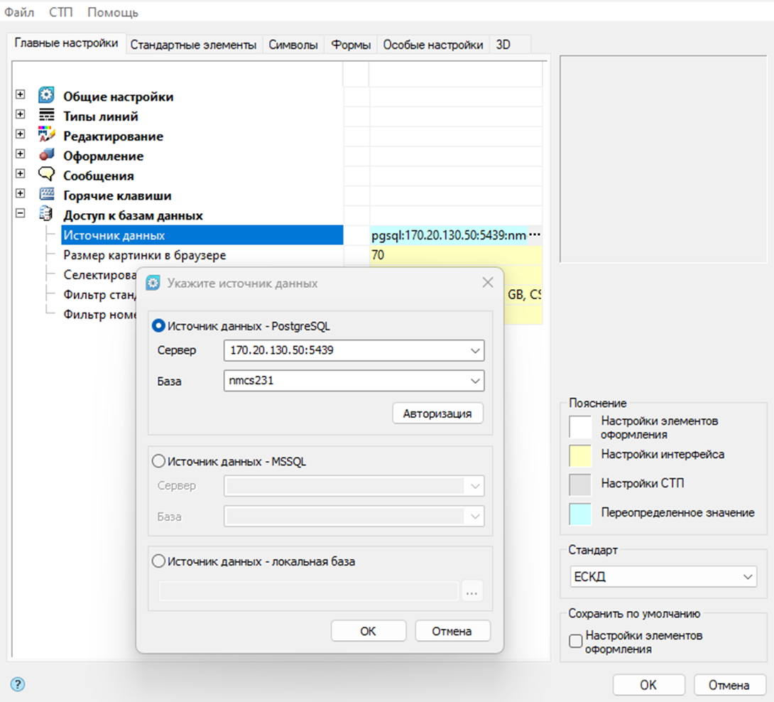

Настройка на клиенте:
Запустите Механика, перейдите в Механика-Настройки (mcparams)
Главные настройки-Доступ к базам данных-Источник данных-укажите ip сервера: порт (54329)
Реквизиты авторизации по умолчанию:
База: nmcs231
Имя: mclogin
Пароль: mclogin

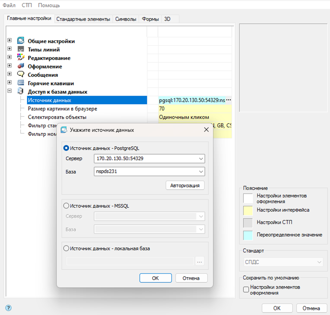

Аналогичная настройка на клиенте выполняется для СПДС
Запустите СПДС, перейти в СПДС-Настройки (spparams)
База: nspds231
Имя: mclogin
Пароль: mclogin
Не надо так делать - это вредный совет. Нужно указывать ваши сети к которым есть доверие.
