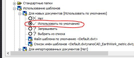

Назначьте в настройках нанокада/СПДС/Механика старт с выбранного шаблона и все чертежи нормально начнут открываться из проводника по двойному клику.
Все так и стоит. Сис.админ тоже не помог :(

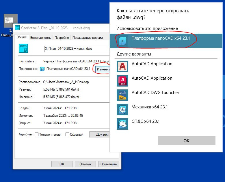

А на dwg-файлах значок нанокада появился? Открытие dwg-файлов назначено на nanoCAD 23?
Появился. Причем если нажимать через правую кнопку "открыть с помощью" нанокад 23 - все равно открывает пустой файл

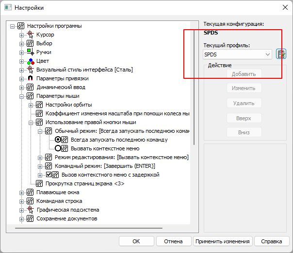

Попробуйте в настройках программы изменить или создать свой профиль
