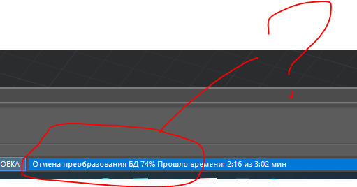

Отсутствие реакции удручает. Или это только у меня такое сообщение?
В 24 версии особенно часто. И проценты типа 387% или 544% вообще в ступор вводят.

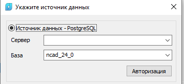

И куда была развернута SQL-база во время установки нанокада?

Установка наны производилась, как водится, админом. По умолчанию это встало так:
Конкретно по теме: у меня был вопрос, что происходит при данном процессе? Что могут означать проценты (>100%) и тайминги в этом сообщении, который выглядят сгенерированными случайным образом, т.к. не выполняются от слова совсем? И о какой БД идет речь?

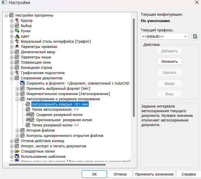

До этого наблюдался схожий дефект, по нему заведена задача разработчикам с внутренним номером RM 40147 - данное сообщение об отмене преобразования БД периодически возникало в некоторых пользовательских файлах при автосохранении, или же непосредственной попытке сохранить файл.
Можно попробовать отключить автосохранение (Настройки → Адаптация → Настройки программы → Автосохранение и резервное копирование), и проверить воспроизведение данного поведения:
В случае, если данное зависание не пропадет - рекомендую все же написать нам в техподдержку, приложив пример файла, в котором описанное затруднение воспроизводится. Хорошо бы понять, что провоцирует данную загрузку, и связано ли это с предыдущим дефектом.

Мне хотелось бы уточнить :
- Что понимается под БД ? Сам рисунок или что-то специализированное?
- Что может означать "Отмена преобразования БД 373%"? В скрине выше этого нет, но такое было…
- Почему фраза "Прошло времени: 2:16 из 3:02 мин" содержит сгенерированные случайным образом значения? Эти значения никак и близко не соотносятся ни между собой, ни с реальностью.

я бы еще добавил, что эта полоска накрывает все кнопки расположенные под ней
Соответственно нет никакой возможности ими воспользоваться пока идет этот мифический процесс преобразования БД. А если тупо закрыть и открыть чертеж, то все кнопки будут "смыты" и их придется опять включать через меню конфигурации строки состояния.
