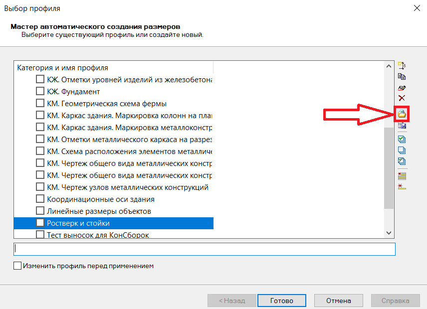

Добрый день! Возможный вариант решения задачи в видео по ссылке.
Также во вложении чертеж из видео, и профиль простановки размеров, в котором уже есть все необходимые цепочки: слева, справа, снизу.
Профиль мастера простановки размеров в формате xml. Чтобы его импортировать необходимо нажать на кнопку импорта профиля

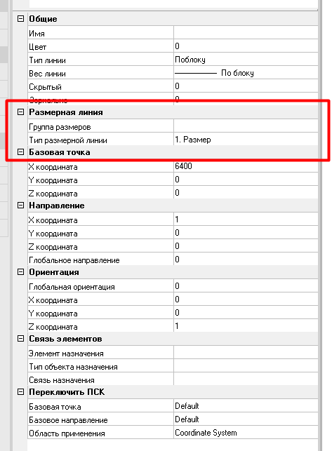

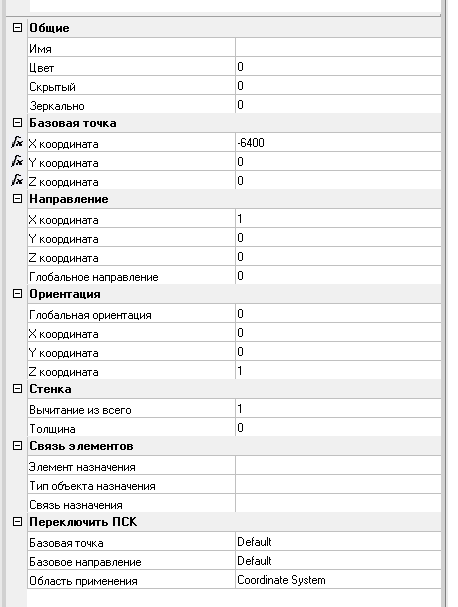

Олег, спасибо большое за развернутый ответ.
Я изначально так и пытался сделать, понял почему не получилось:
Я создаю объект средствами API и при этом создаётся AxisPoint без свойств "размерная линия".
Точка средствами API:
Точка созданая руками:
А без этого свойства размер точку не "цепляет".
