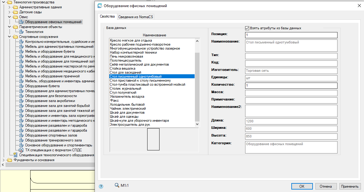

Что касается "Технологического оборудования, то кое-что есть в базе
