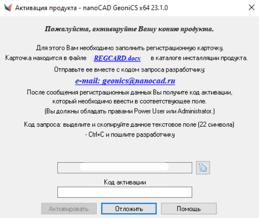

После активации лицензии для nanoCAD GeoniCS - необходимо также активировать каждую копию программного продукта, отправив однократно анкету REGCARD.docx.
В анкету REGCARD.docx можно вписать любое количество кодов запроса активации.
В ней указываются данные о регистрации и код запроса из окна "Регистрация продукта".
Открыть анкету можно из папки с установленным ПО (по умолчанию это: C:\Program Files\Nanosoft\nanoCAD GeoniCS x64 хх.х).
Заполните ее и отправьте на почту geonics@nanocad.ru
В ответ на анкету - Вы получите код активации от разработчиков, который нужно ввести в нижней части окна "Активация продукта". После выполнения этих действий программа будет зарегистрирована у разработчиков и перестанет запрашивать активацию на данном ПК.
Код запроса : ***************** (22 символа)
Код ответа : ************** (8 символов)
1. Обратите внимание, что для каждого компьютера нужно присылать запрос с кодом активации . Можно собрать все коды запросы и прислать одним письмом.
2. На каждый компьютер свой код активации . Уникального кода активации не существует.
3. Активация не влияет на работу nanoCAD GeoniCS. Вы можете каждый раз нажимать Отложить или закрывать окно ,которое запрашивает активацию nanoCAD GeoniCS.
