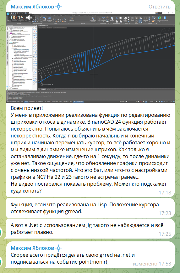

В дополнение к Lisp, при работе функций grread, grdraw и redraw в связке тоже наблюдается зависание графической системы. Подозреваю, что к зависанию графической системы, приводит функция grread.
Функция redraw тоже работает некорректно и не позволяет функции grdraw выполнить рисование временной графики. Похоже, что redraw работает асинхронно с grdraw.

на экране. Обновление происходит только по завершению методов.А отсюда поподробней, пожалуйста. Мы ничего подобного не наблюдаем. Везде ли повторяется? Какой номер сборки? Можете прислать ролик, демонстрирующий остановку графики?
Вот тут ролик
сообщения от 22 апреля.0 -
Можно ссылку?
