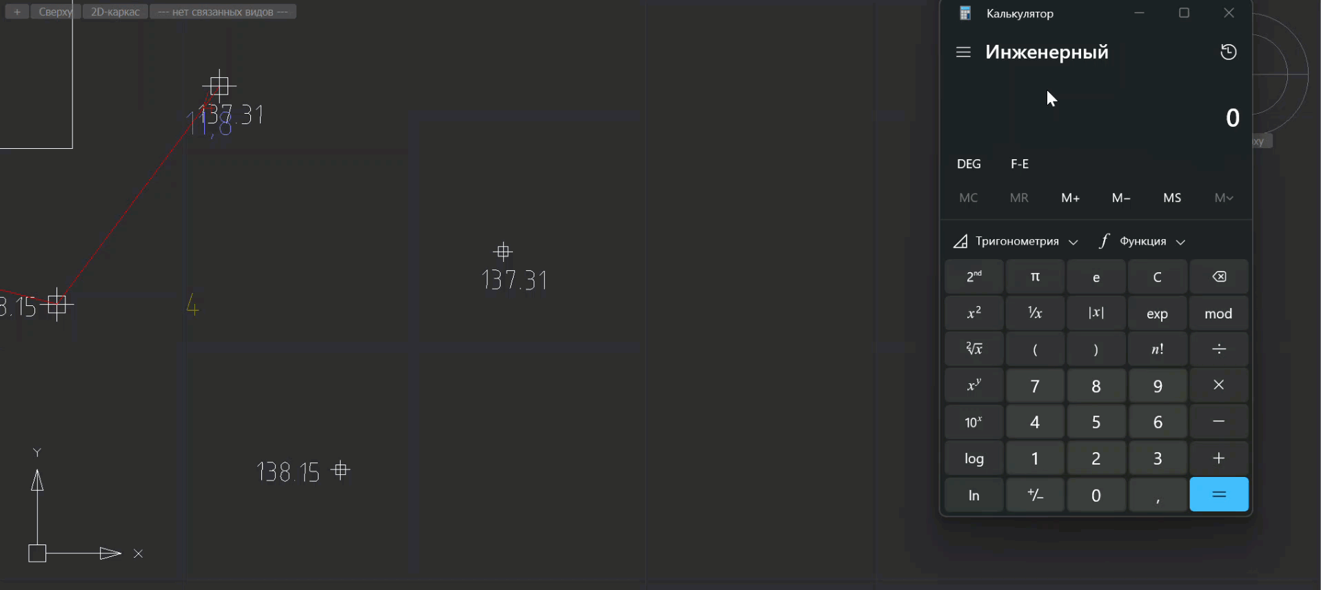

C#.EntMtextOrDimToSumOrCount. Считалка всего числового в среде DWG.
ver.1.2

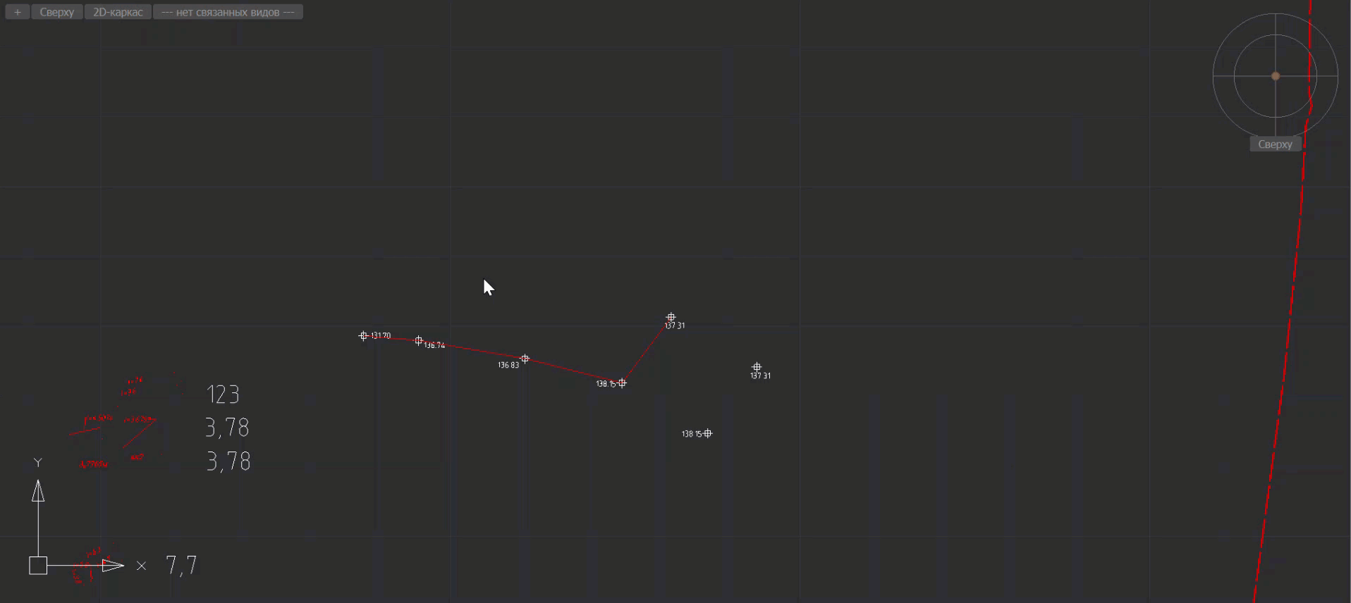

Доработал под свои нужды, обработка всех видов размерных выносок, с преффикасами и суффиксами. Добавил так же функционал "Развертки трассы" и "Поиск высотной точки по двум имеющимся"
Видео туторил c файликом

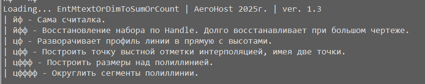

Ver 1.3 Добавил еще две фичи.
- Расстановка размеров над каждым сегментом полиллинии.
- Изменение длин сегмента, согласно округлению.
Построение полилинии
Вставка блока с координатами.
Вставка блока по координатам вершины полилинии

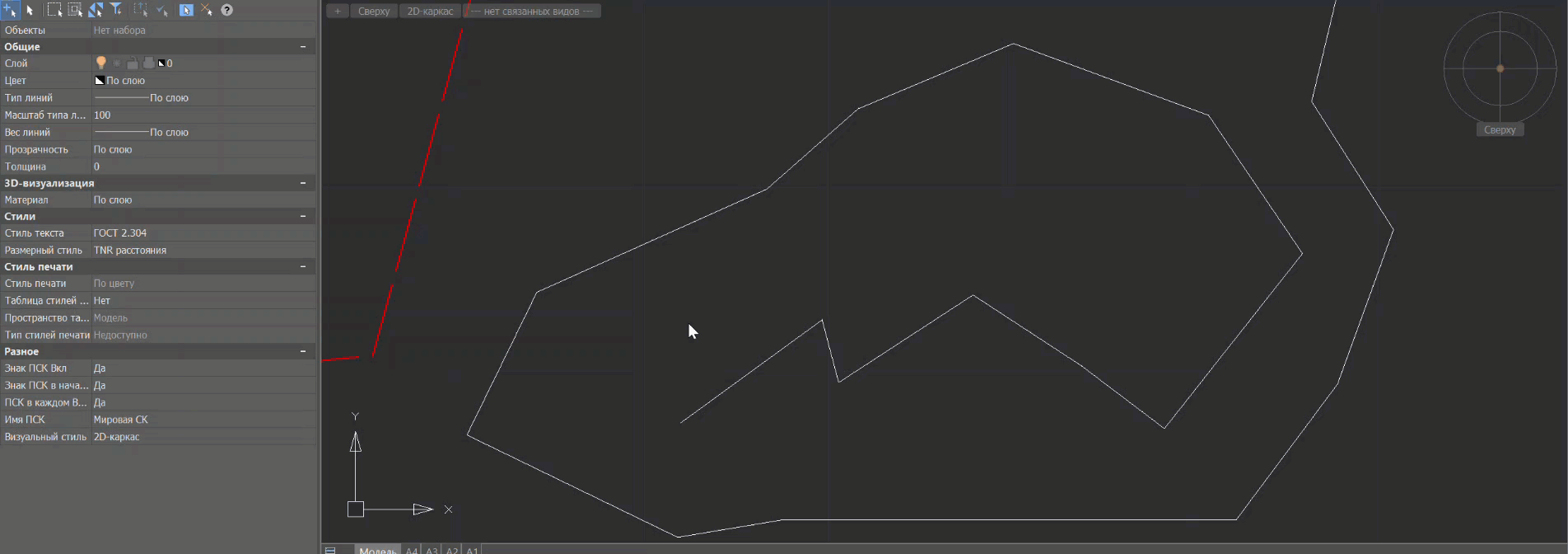

ver 1.7
_____________________
1)Обновил алгоритм, теперь восстановление выбора объектов происходит за миллисекунды ( даже при наличии в чертеже 250 тыс. элементов), а не как раньше в течении нескольких секунд.
2) При восстановлении объект будет результат. Или весь набор восстановлен, или что то было удалено.
3) Создается файл конфиг, его можно можно изменять под свои нужды.
4) Добавлена функция DrawCenteredPLAtIntersectionsWithMLeader- Расставляет полиллинию вдоль выбранной полиллинии определенного размера с возможность отображения мультивыноски.
Перед использование рекомендуется делать регенерацию "области отработки"
