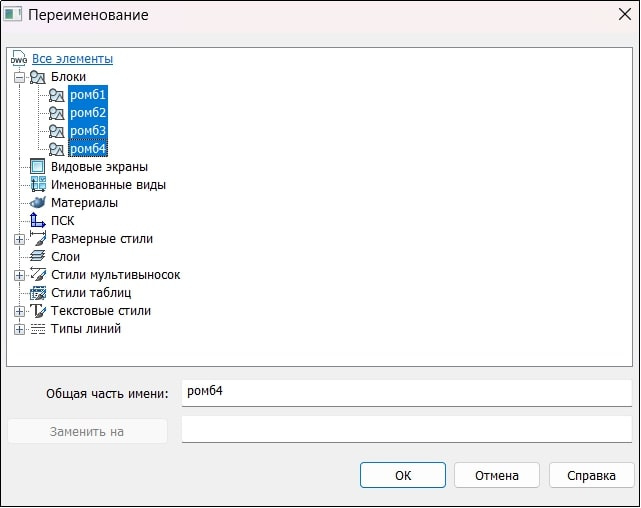

В ПО nanoCAD имеется команда RENAME (ПЕРЕИМЕНОВАТЬ), при помощи которой Вы можете осуществить данную манипуляцию с блоками.
При вызове данной команды откроется диалоговое окно "Переименование", в котором Вы можете переименовывать различные элементы чертежа, к примеру - те же блоки. При помощи зажатой клавиши «Shift» можно выбрать сразу несколько блоков:

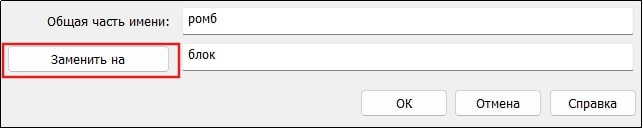

После этого в графе «Общая часть имени» можно прописать часть наименования всех блоков, которую требуется заменить, а в графе «Заменить на» - указать требуемое наименование блоков:
Все выбранные блоки переименуются соответствующим образом:
Таким образом можно переименовывать разом целый набор блоков.

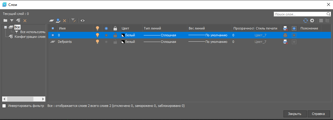

Добрый день! Пожелание уже было озвучено ранее на вебинаре по 24.1, но продублирую еще и сюда: добавьте, пожалуйста, в Диспетчер слоев возможность создавать конфигурации слоев, как в разделе Слои
