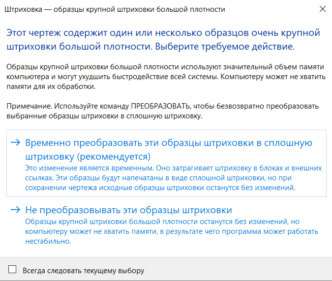

*В Автокаде при открытии такого чертежа выходит окно, которое информирует об этом и предлагает преобразовать:

Способа вызова аналогичного диалога в нанокаде не нашел.
Кстати, в справке по АС тоже есть только упоминание, что такое сообщение может появиться, но тут тоже есть вопросы. Например, если установить галочку "всегда следовать выбору", то как снова вызвать этот диалог. Ответа найти не удалось.
Тем не менее, в нанокаде эта фича тоже есть, но она, похоже, бездиалоговая и работает всегда по первому варианту - временное преобразование штриховки в сплошную. Триггером этого преобразования является переменная MAXHATCHDENSITY (хранится в реестре и вроде бы является аналогом MAXHATCH в АС). Если количество штрихов превышает установленное значение, то:
- при создании новой штриховки она не строится и выводится сообщение о высокой плотности;
- существующая штриховка преобразовывается в сплошную без дополнительных сообщений (проверял путем загрузки файла с такой штриховкой).
Т.е., получается, что такой функционал есть, но отсутствует вышеприведенный диалог, который является довольно спорным с точки зрения целесообразности, если его можно отключить и непонятно как включить обратно.

Запустить преобразование очень плотной штриховки в Автокаде можно еще по команде "Преобразовать".
