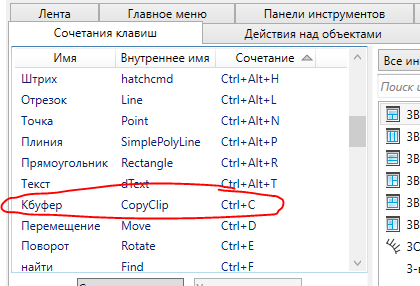

Вряд ли, конечно, но для очистки совести глянуть бы сюда:
Не сбилось ли что-то тут?
не сбилось
