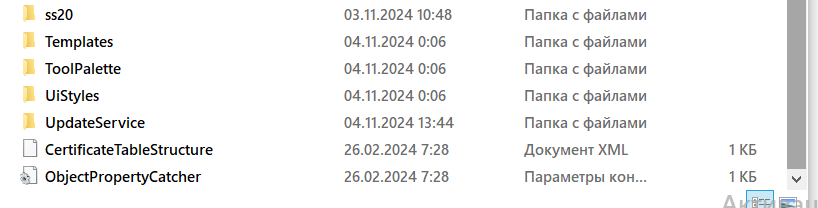

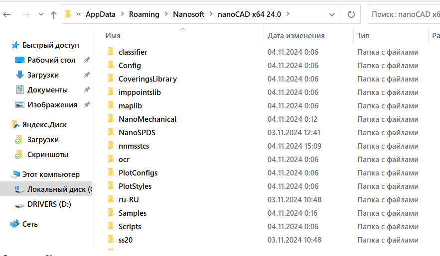

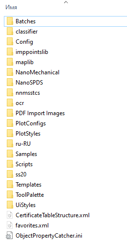

C:\Users\Ваше Имя пользователя\AppData\Roaming\Nanosoft\nanoCAD x64 24.0 - есть ли в этой папке большое количество файлов и папок (примерно как на скриншоте ниже)
Если ваша пользовательская папка наполовину пуста, значит установка недозавершилась из под пользователя. Тогда посоветую, что сделать.
С дистрибутива
Ну, ОК! - с папкой пользователя порядок.
