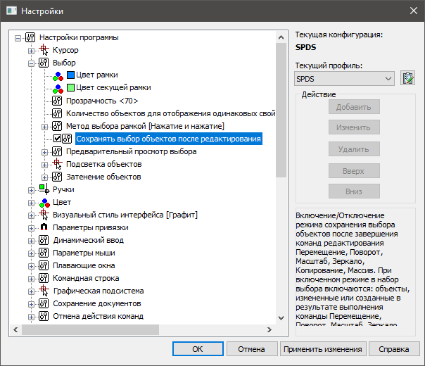

Сохранить выбор объектов после редактирования
Вот про эту настройку

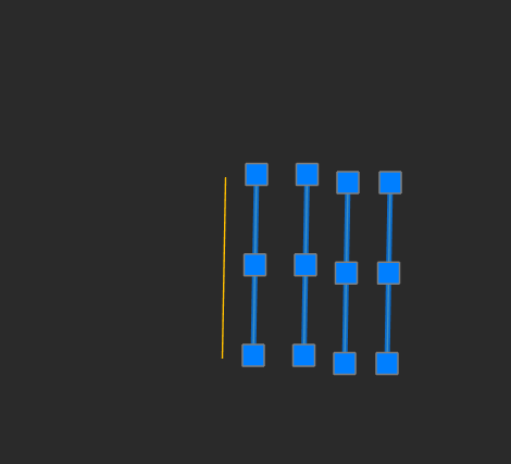

В пространствах чистой модели и листа, с настройкой как на скрине, после завершения movecopy, выделение остается на вновь скопированных объектах,

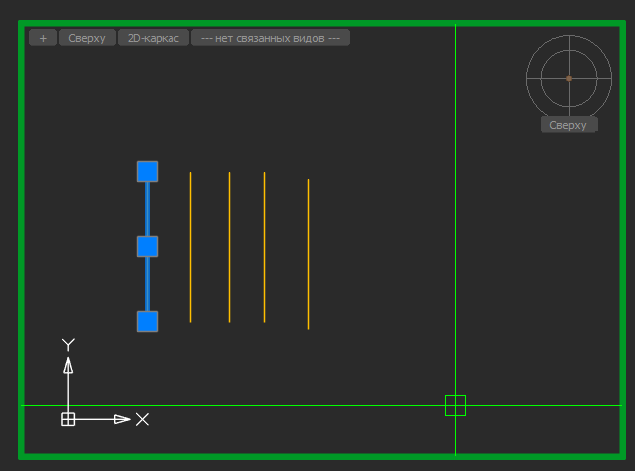

если в листе через ВЭ провалиться в модель, то после movecopy выбранным остается объект с которого копировали
собственно вопрос это так задумано?
повторяется в 23.1 и 24
