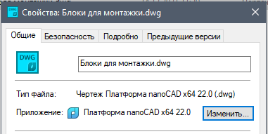

Если в Windows снять ассоциативность расширения dwg c "Платформа nanoCAD x64 …", то окрываться файлы будут каждый в своей копии nanoCAD.
