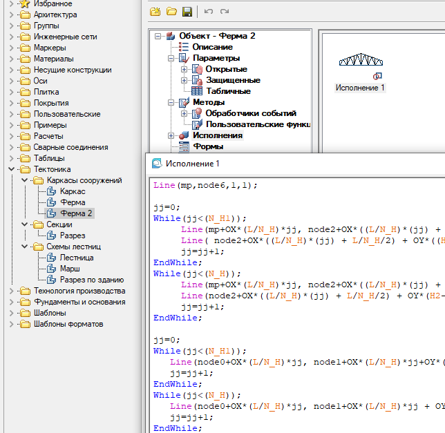

Добрый день! Как можно продублировать параметрический объект n раз?
Я создал параметрический объект в виде простой линии с одной ручкой для растягивания с помощью мастера объектов. Как я могу продублировать этот объект n раз с определенным шагом с помощью модального окна?

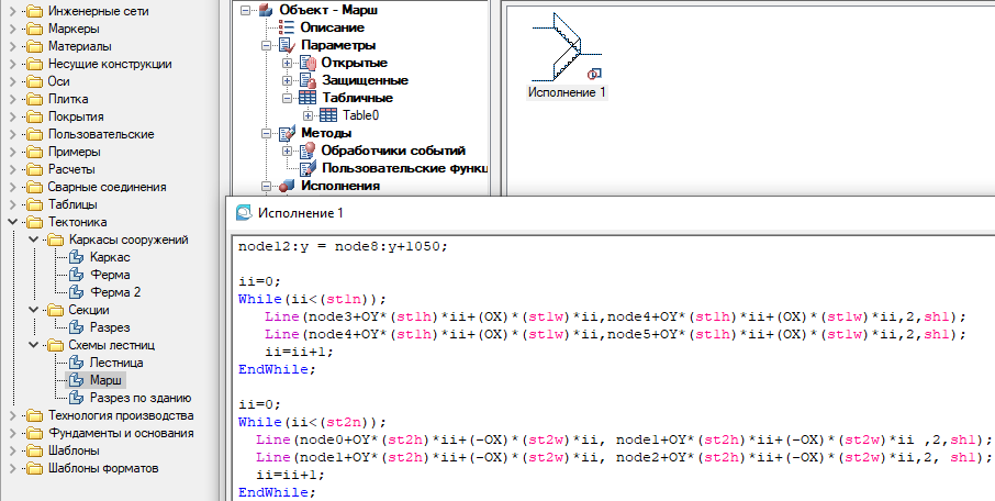

Или например объект "стремянка". Как можно с помощью модального окна увеличивать или уменьшать количество ступеней с определенным шагом с помощью модального окна?

Предположим, что нужен массив примитивов внутри объекта. Тогда тут посмотрите
1 -
Кстати, массивы можно найти в БД СПДС тут:
Спасибо!
1 -
Я угадал :-) ?
Если угадал, то перенестите тему в СПДС.
Да, получилось с помощью массива реализовать
1 -
Готово)
