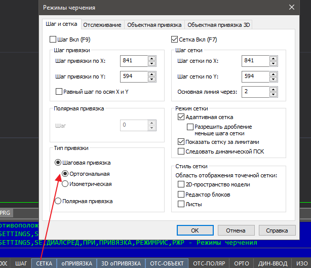

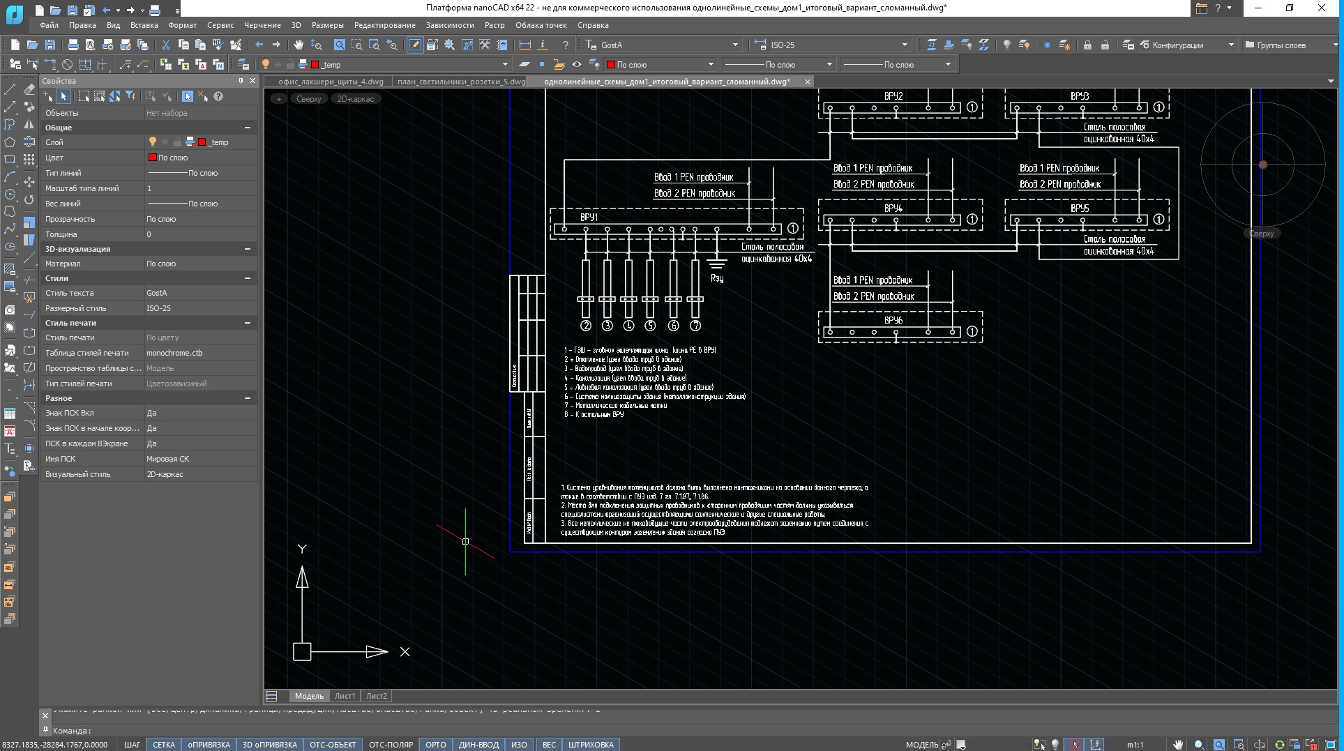

Погнули курсор - как пока не известно как. Предположительно ctrl + колесико мыши, но это не точно.
Вопрос как вернуть к нормальному виду. Сетка на экране тоже "погнулась" ( при орто чертится не горизонтально, под углом 0_о)
Пробовал переключать ПСК. Вид в плане МСК.
Наверное есть простое решение.
Лучший ответ
Зайти в сетку, ее настройки и переставить батон с изо, на орто
чтобы не лазить по настройкам сделал себе переключалку

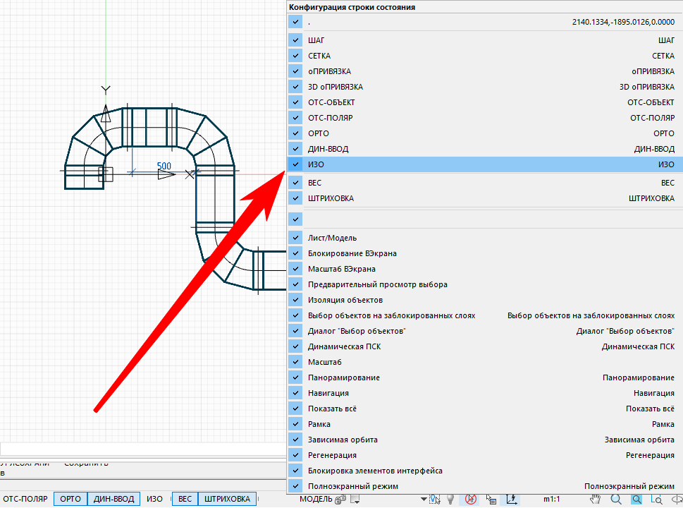

Зайдите сюда:
И снимите флажок. И проинспектируйте остальные кнопки строки состояния. Иначе не только погнёта, а и сломаете.

о как!!!
слона то я как обычно и не приметил)))
