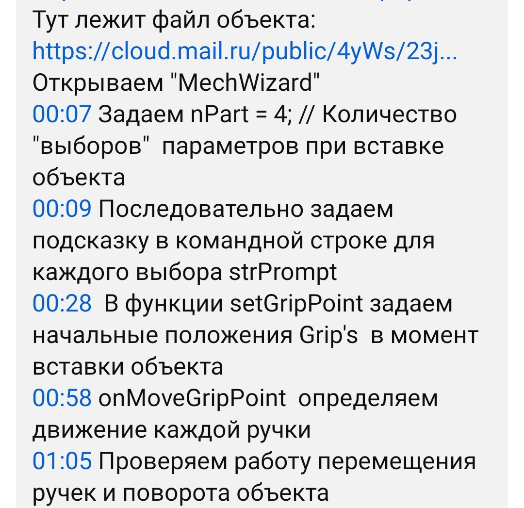

Где можно почитать про динамический ввод размеров с помощью Multicad .Net?
Когда мы чертим отрезок в Нанокад. Мы ставим одну точку, затем через динамический ввод можем указать расстояние до другой точки. Хотелось бы реализовать динамический ввод для изменения какого-либо размера, если это возможно.
Обьект под роликом скачали?
Да, протестировал объект. В поле динамического ввода отображаются координаты. Проектировщику было бы максимально удобно видеть расстояние в поле динамического ввода.
