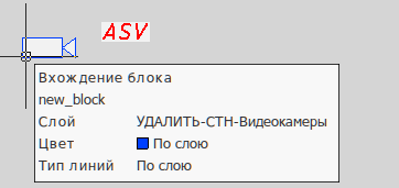

Если Нанокадом 24 изменить имя блока (rename), сохранить и закрыть чертёж, то получится интересный файл (в приложении). Динамический блок будет иметь одновременно два имени:
- новое имя (new_block) - если открыть в Нанокаде 24 (и Автокаде тоже);

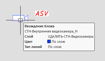

- старое имя (СТН-Внутренняя видеокамера_Н) - если в Нанокаде 20.

Аналогично, если в Нанокаде 20 сохранить файл, то в Нанокаде 24 будет отображаться старое имя. Как будто переименования не было.

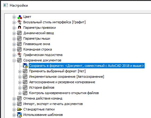

Как вариант: установить и работать в NC 22 (вместо NC 20). И обязательнов качестве формата сохранения выбрать версию 2018.

в нк23-24 поведение апсалютно одинаковое, после переименования в свойствах показывает новое имя, а в тултипе старое
