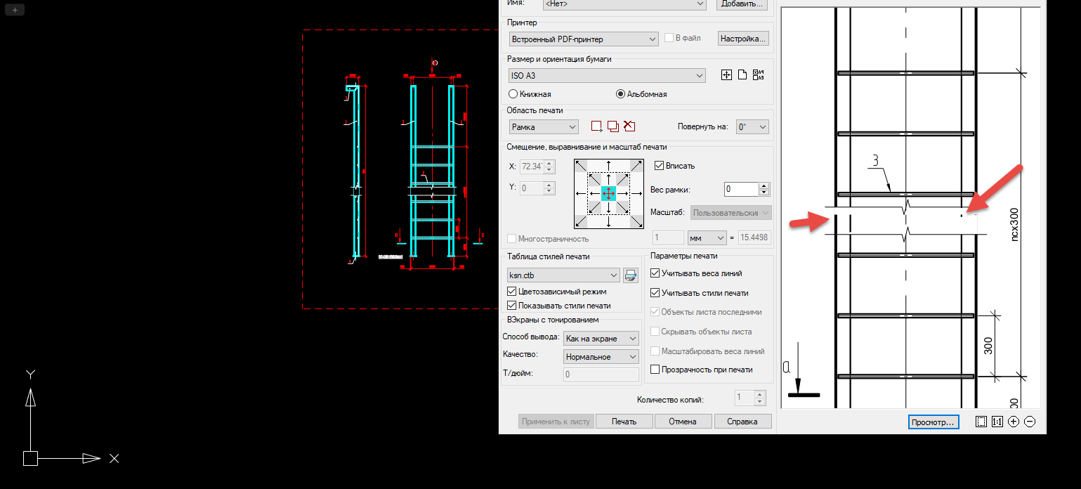

nanoCAD 24. Просвечивает маскировка
>Подскажите, как испрваить?

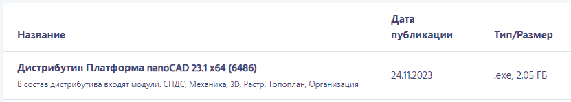

NC 23.1 по словам службы поддержки больше не будет обновляться. Последняя версия NC 23.1 имеет сборку 6486.

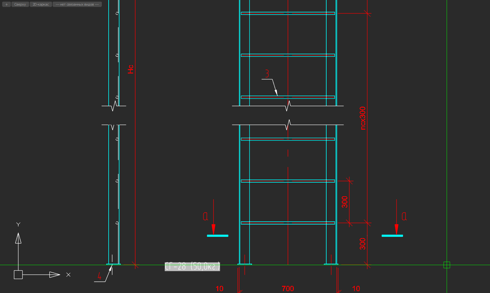

обновляйсяан нет, походу бага, на экране не видать
последний нк 24, сборка 7204 , ревизия 4339

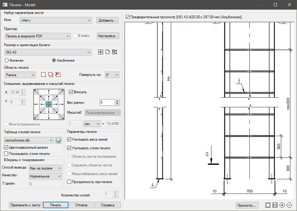

на превью такая шляпа
на печать в формате педеф боле мене
