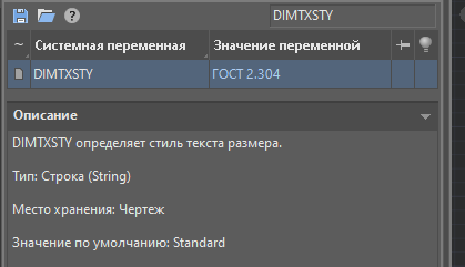

Для "кривых" размеров (первый скрин) переопределение указывает на несуществующий стиль (метка "0"). И тут уже начинается различная реакция в АС и нане. АС берет значение из системной переменной DIMTXSTY=ГОСТ 2.304, а нана берет значение из стиля текста Standard.
ЗЫ. В описании переменной имеем
т.е. нана не находит пришитый к размеру стиль и берет сразу значение Standard. А аналог в такой ситуации берет то, что содержит переменная, сохраняемая в чертеже. Возможно, акадовский способ чуть поаккуратнее, но и нанокадовский способ, на мой взгляд, назвать багом нельзя.

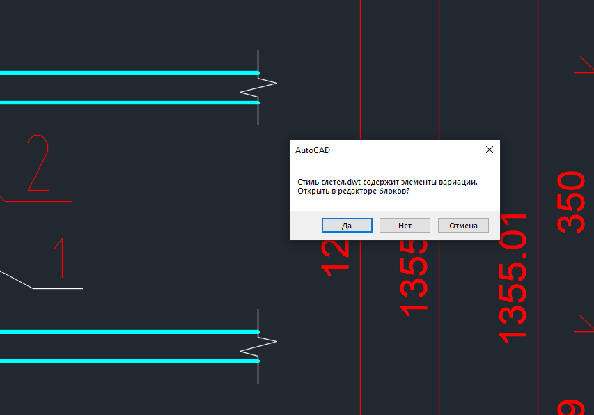

И вот да, при открытии некоторых файлов, пишет такое сообщение про элементы вариации. Я даже не знаю что это и как это убрать
автокад нормально работает с таким файлом, походу оттуда и прилетело, п блок тож не помогает
переделывай в нано с нуля, 100% будет результат
1 -
Про элементы вариации здесь было, там же скрипт для избавления:

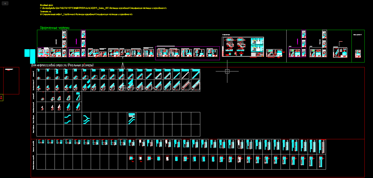

в файле походу не в этом проблема, выше я просто обратил внимание, что у чертежа был трудный путь через разные кады))
Даа. Файл прошел через многое) Все лесенки-стремянки для нефтегазовой отрасли здесь накопленны
