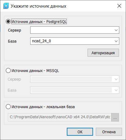

Подскажите пожалуйста, как через внесение изменений в реестре (какие ключи?) задать локальный тип базы для NanoCAD - переключить на "Источник данных - локальная база"?
*Если задать значение параметру "SelectDbDlgLocalDb"= "C:\ProgramData\Nanosoft\nanoCAD x64 24.0\DataRW\std.mdf" с помощью внесения изменений в реестре по пути: "HKCU\SOFTWARE\Nanosoft\nanoCAD x64\24.0\nCAD\McBrowser", то все равно не меняется - не меняется "источник" на "локальная база", добавляется лишь путь до mdf, т.е. получается как на рисунке ниже:

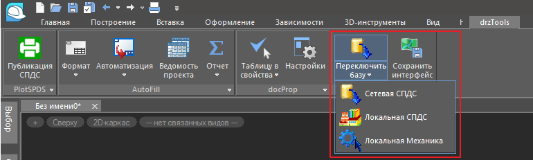

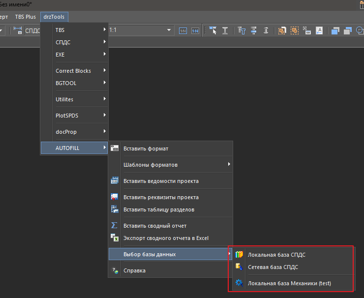

    мне показалось несправедливым, что пользователи голой платформы лишены радости переключать базы мультикад из ком строки..
    исправляю это недоразумение
    загрузить сборку (загприл)
    вызов drz_changedb
    дальше подставляем путь к mdf (можно с пробелами) - z:\BD SQL\nana\std.mdf
    либо базу postgreSQL - pgsql:nspds240
    SQL - SQL:C-SQLSERVER:mc_spds9
    в спдс и механике может быть излишне там есть (spchangedb, mcchangedb) но который год прошу, чтоб починили баг с пробелом… пришлось чинить самому)))
    ссылочка на гит
    https://github.com/doctorRaz/ChangedbMod
