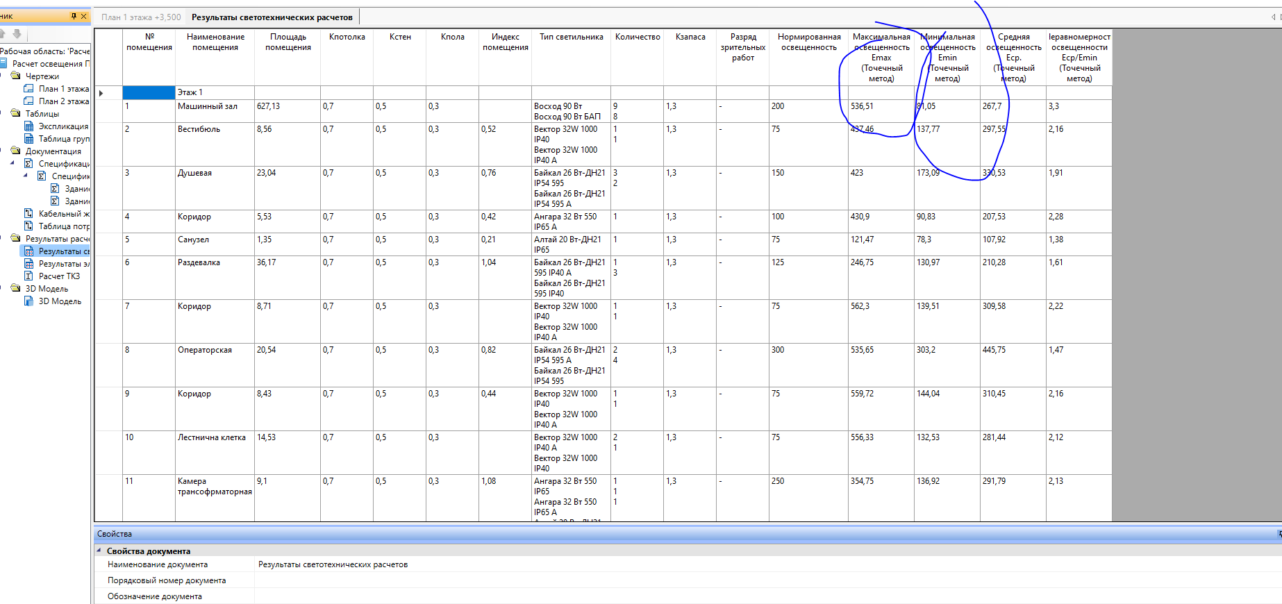

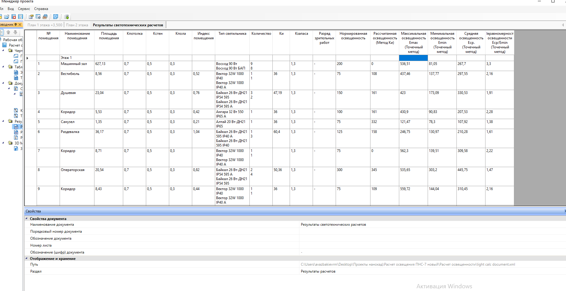

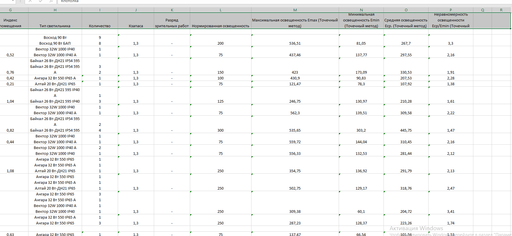

Получил в нанокад таблицу с результатами светотехнических расчетов. нажимаю кнопку вывести в ворд, но уже в ворде отсутствуют колонки с результатами по методу точечного метода, а именно по нему рассчитывал все помещения окончательно, но они не отобразились в таблице, хотя есть в самом нанокаде. Прилагаю скриншоты результатов в нанокад и в ворде. При этом при той же выгрузке в ексель все нормально, колонки эти не исчезают

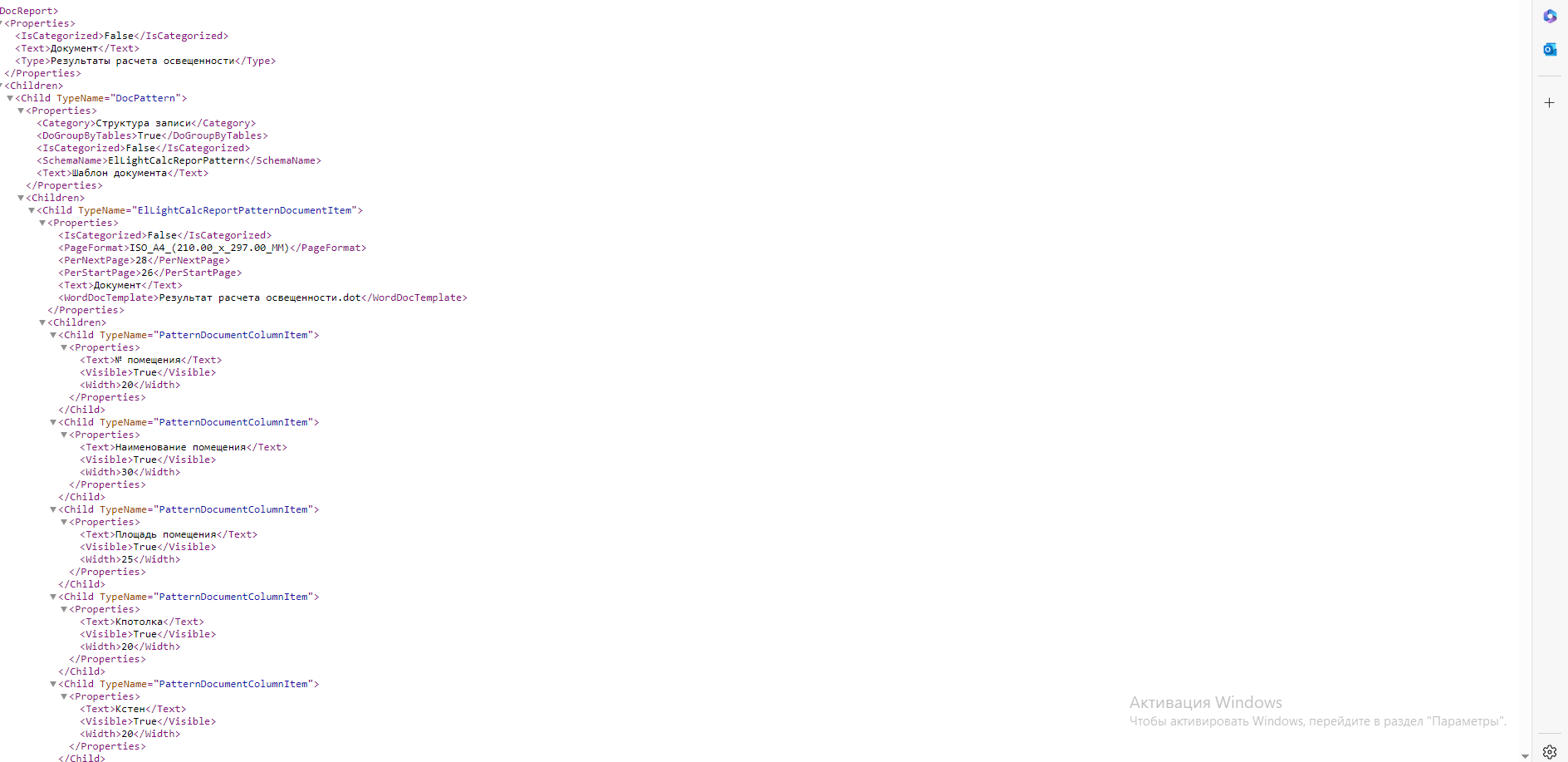

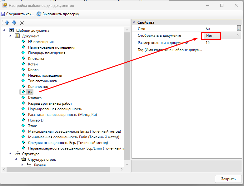

@Рамиль Приветствую, вам необходимо будет отредактировать шаблон "Результат расчета освещенности.dot" по пути C:\ProgramData\Nanosoft\nanoCAD BIM Электро x64 24.0\Report\LightCalcReport. Внутри шаблона надо будет поменять шапку, если это необходимо. Внутри шаблона расчета освещенности вам надо поставить "Нет" тем колонкам, которые не должны попадать в конечный документ. При генерации документа по вордовскому шаблону, колонки вставляются по порядку указанному в шаблоне "Расчет освещенности"
@Рамиль Шаблон word - это статика, место куда выводятся только некоторые данные из программы, он не генерируется с нуля как с эксель. Программа понимает сколько в вордовском шаблоне колонок 1, 2, 3… и т.д. и при генерации начинает подряд заводить туда параметры из шаблона "Расчет освещенности.xml", если посмотрите ответ выше ещё раз, то говорилось о том, что нужно не только Ки поставить "Нет", но и тем колонкам, которые не должны попадать в конечный документ, чтобы шаблон word бился с выводимыми параметрами.

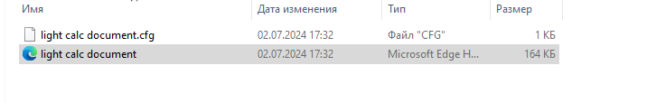

К сожалению не помогло. Во первых, путь к шаблону у меня другой, я его открыл из Открыть место хранения файла", там был такой документ, если открыть его, то самостоятельно там не разберешься, как там что редактировать

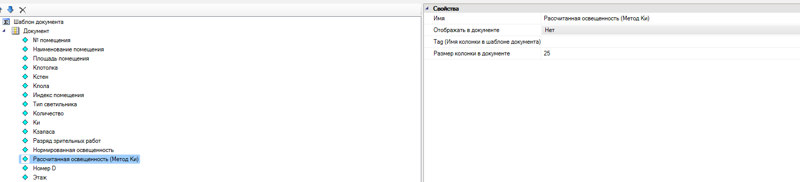

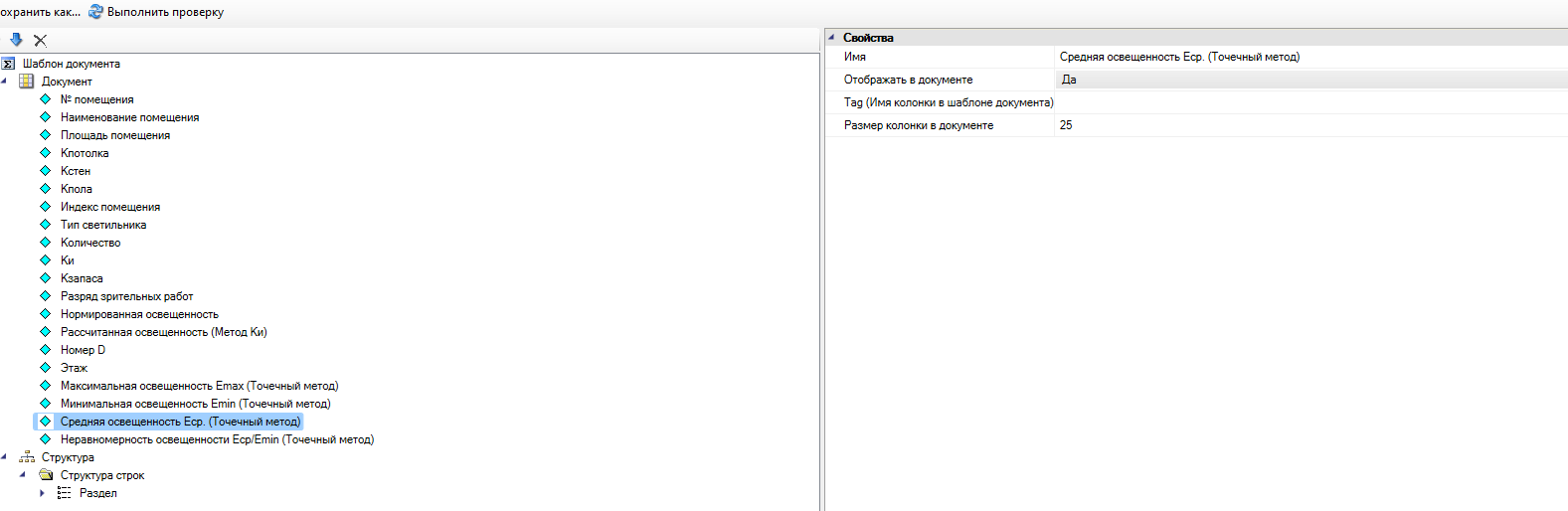

Далее, в настройке шаблона я убрал метод Ки, хотя можно было бы оставить все колонки, мне они не мешают, проблема в том, что не отображается колонка с точечным методом, хотя для него стоит "Да" в настройке шаблона
Но все равно, для Ки поставил "Нет"
Тогда, в таблице в самом нанокаде Ки конечно пропадает, остается в конце колонки точечного метода:

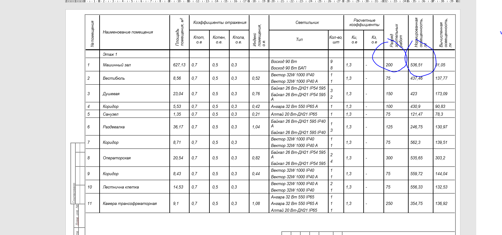

Но при выгрузке в ворд, колонка с Ки исчезла, но колонки с точечным методом все равно не появились, даже хуже, сами значения освещенности в колонках сместились вправо, при этом названия колонок не изменились, т.е если обратить внимание на числа, можно заметить несоответствие с результами в самом нанокаде, содержание колонок поменялось, нормируемая освещенность стала 536 лк, а разряд зрительных работ "200", что конечно же не верно. В итоге, как все вывести в нормальный вид, непонятно, хотя в ексель выводится правильно
В exel:
