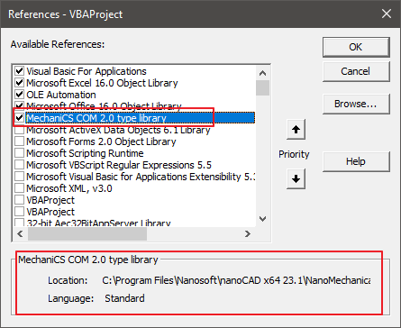

Если на компьютере установлен только NanoCAD или NanoCAD СПДС, и нужно запустить макрос excel и требуется библиотека McCOM2.dll (из механики), то нужно устанавливаться саму механику или можно этот dll (dll с com) подключать из внешней папки при старте excel?
Если подключать из внешней папки, положив в нее этот dll, то как это сделать? (*просто добавить в референс нельзя, нужно как-то еще регистрировать)?
McCOM идет в составе голого нанокада
Нанотаблицы, нановыноски это все он
Можно вообще референсы не подключать
Больше скажу код из п. 2 будет работать даже из vbs
PS Просто это библиотека изначально была механикой, это уже потом из нее нанодевы сто шапок нашили
McCOM (McCOM2.dll) из голого нанокад- не добавляется в рефернс.
Может надо другой dll добавлять?
Из ком строки системы
Reqsvr32 "путь к длл"
С правами админа
Но имхо излишне, нана сам все регистрирует
1 -
Без McCOM2.dll из механики ошибка на "Dim SPDS As McCOM2.IServer".
Механику ставить конечно не хотелось бы.
Емнип В Референс можно добавить только зарегистрированную библиотеку
Встречный вопрос:
Зачем ставить голую платформу? Лишая себя доступа к объектам механики и спдс через энаблер?
1 -
Согласна. Можно ставить "полный" нанокад.
Но можно ли как-то обойтись стандартными библиотеками голого нанокада, чтобы работал макрос excel?
судя по всему при установке голой платформы McCOM.server недоступен
сделано это умышленно или бага, я не знаю(((
при полной установке (возможно достаточно только СПДС,
но лень проверять), при запуске голой платформы McCOM.server работаетupd таки проверил, если доставить СПДС (или механику), то внешний ActiveX работает
